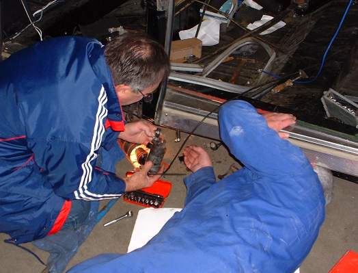

Sur IE c'est une pompe électrique située dans le longeron droit. Pour y accéder tu dois déposer les toles de fermeture de brancard, en alu gaufré.
Pour mieux situer voilà une photo prise au cours d'une récente "journée technique" du Club IDéale-DS Atlantique Pays de Loire.
Ne te trompes pas dans les durits au remontage, il y en a 3 :
- aspiration essence
- alimentation rampe d'injection
- retour réservoir
