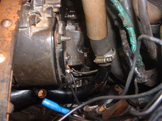

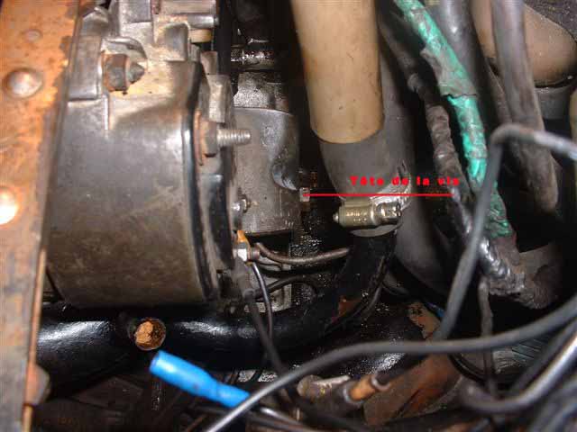

bon je suis arrivé à mettre la vis arrière au bout d'une heure et demie, en serrant la vis avant, juste pour bouger quand même l'alternateur, j'ai pris une vis courte que j'ai meulé sérieusement au bout puis repassée à la filière (le bout meulé joue le role de centrage -comme la durite de JF L-) je suis arrivé à visser 2-3 filet à la main en m'esquintant un peu le dos de la main, à genou sur la traverse de la boite de vitesse. Pour serrer la vis avec une clé ... wallou, même ma clé à oeil à cliquet ne passe pas !!! la pièce hydraulique qui coupe l'accéleration quand tu freine gène le passage de l'oeil de la clé (ce sont ses boulons qui esquinte le dos de la main)
du coup j'ai démonté le "groupe" de chauffage" et là on arrive à serrer la vis arrière. total 3h pour une vis !!!
2 photos de l'encombrement !! chercher la vis
à plus
à plus

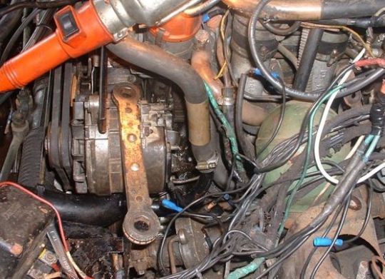

Re: Démontage alternateur
J’ai toujours utilisé une clé plate (14) pour cette vis.
- Vis-Alternateur.jpg (46.19 Kio) Vu 3869 fois
Comme Gérard a la clé plate... huitieme de tour par huitieme de tour en retournant la clé à chaque fois. mais comme je l'ai dit c'est long. on a comme le précise Alain quelques coupures sur la main et un "etirement" complet de l'arrière des cuisses (pour ceux quin comme moi, travaillent par dessus l'aile encore en place...)
