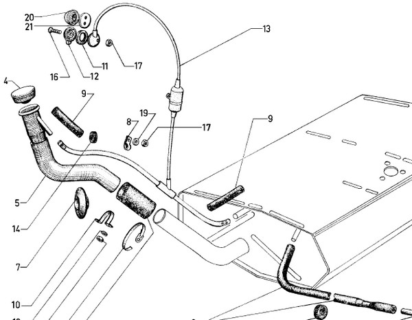

par contre j'ai une autre question sur la coquille qui tiens la durite metal jusqu'au bouchon d'essence j'ai trouvé un petit fil ou diurite je sais pas bien car avec toute la saleté la dessus je ne vois pas tres bien , par contre il est vissé par un ecrou sur une platine pastique qui vien se visser sur la coquille a proximité du trou de replissage essence . si quelquun peux me renseigné ca va ou ce truc la car sur la doc je ne vois pas ce genre de montage en detail .

C'est la mise à l'air libre (mise à la pression atmosphérique) du réservoir.
C'est donc un tuyau en polyamide qui va au réservoir.

ok merci , mais je trouve pas ca en pieces detachées ni cipere ni blondeua n'a ca et le mien est plutot hs .
Re: controle technique ds
et aussi les pieces 20 et 21 sur l'image car les miens pas demaontable trop grippés et aussi les pieces 11 ,12,16,17 je trove tout ca ou chez quel revendeur ?

L'ideal est de récupérer sur une épave.
Sinon on trouve... mais à prix d'or :
