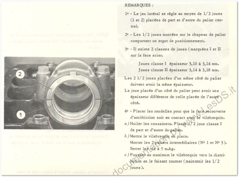

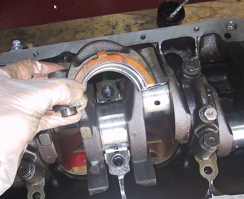

Messages : 1081
Re: Cale latérale vilebrequin
Sur mon DY de 66, j'en ai bien 4 j'ai vérifié sur mes photos.
2023-03-09 21_51_01-IMG_4039.JPG ‎- Photos.jpg (87.3 Kio) Vu 1387 fois
Sur le catalogue PR, il y a bien 2 demi joues supérieures et 2 demi joues inférieures et ce depuis 66.
Le dictionnaire de réparation fait bien état d'un ensemble de 4.
2023-03-09 22_05_48-Manuel reparation 518 fra 1966.pdf et 2 pages de plus - Personnel – Microsoft​ E.jpg
2023-03-09 22_05_48-Manuel reparation 518 fra 1966.pdf et 2 pages de plus - Personnel – Microsoft​ E.jpg (66.92 Kio) Vu 1387 fois
