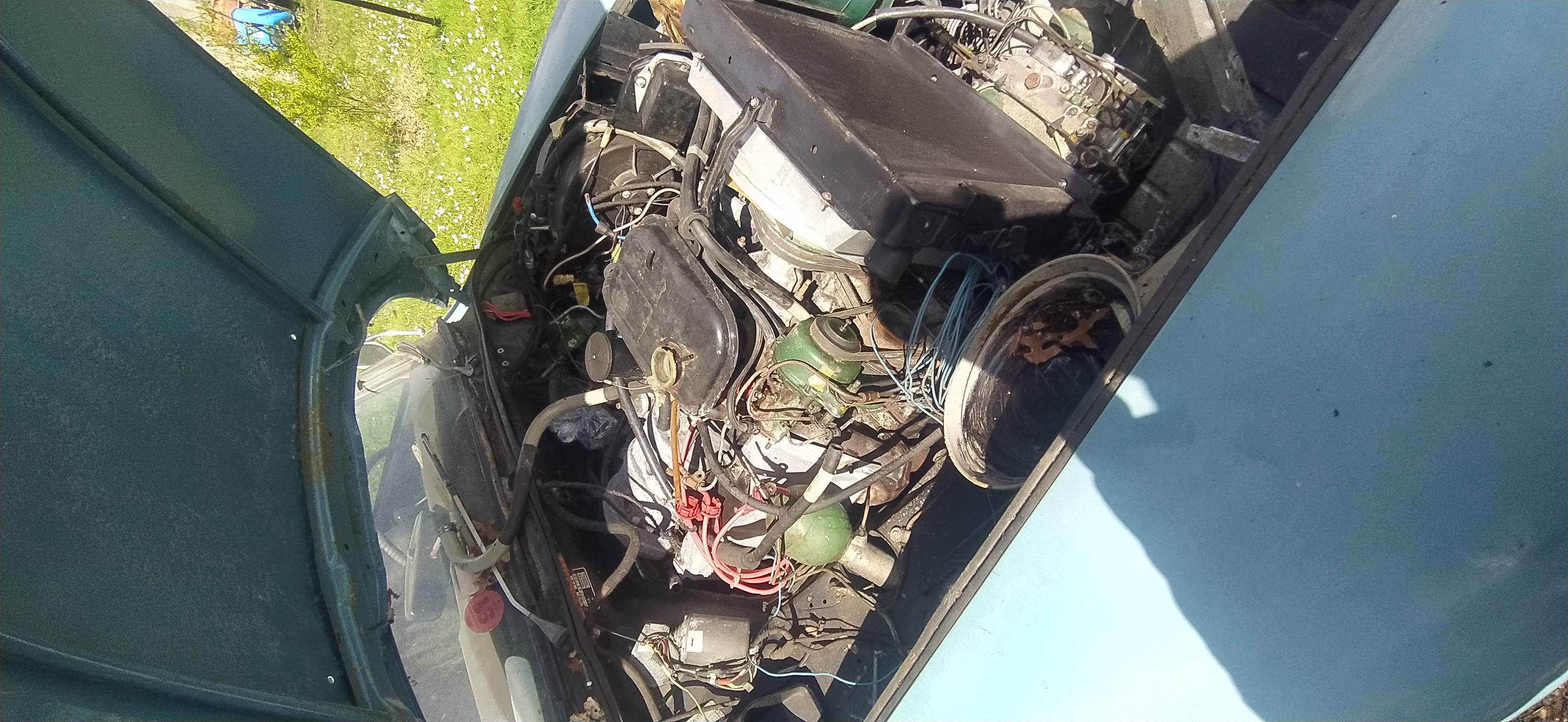

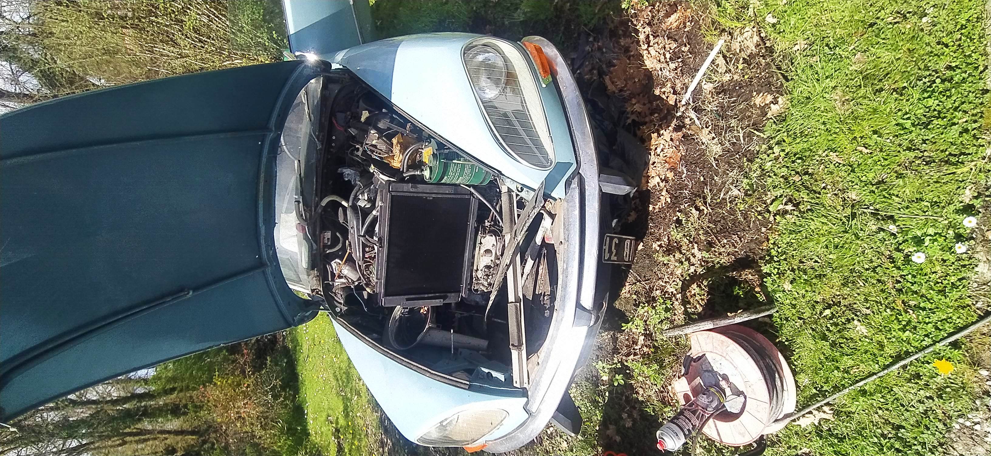

un peu de soleil,je peux prendre des photos.
J'avais commencé le démontage remontage pour essayer de la faire démarrer . J'ai fait refaire le radiateur et demonter vérifier et rénover tous les éléments de l'injection .

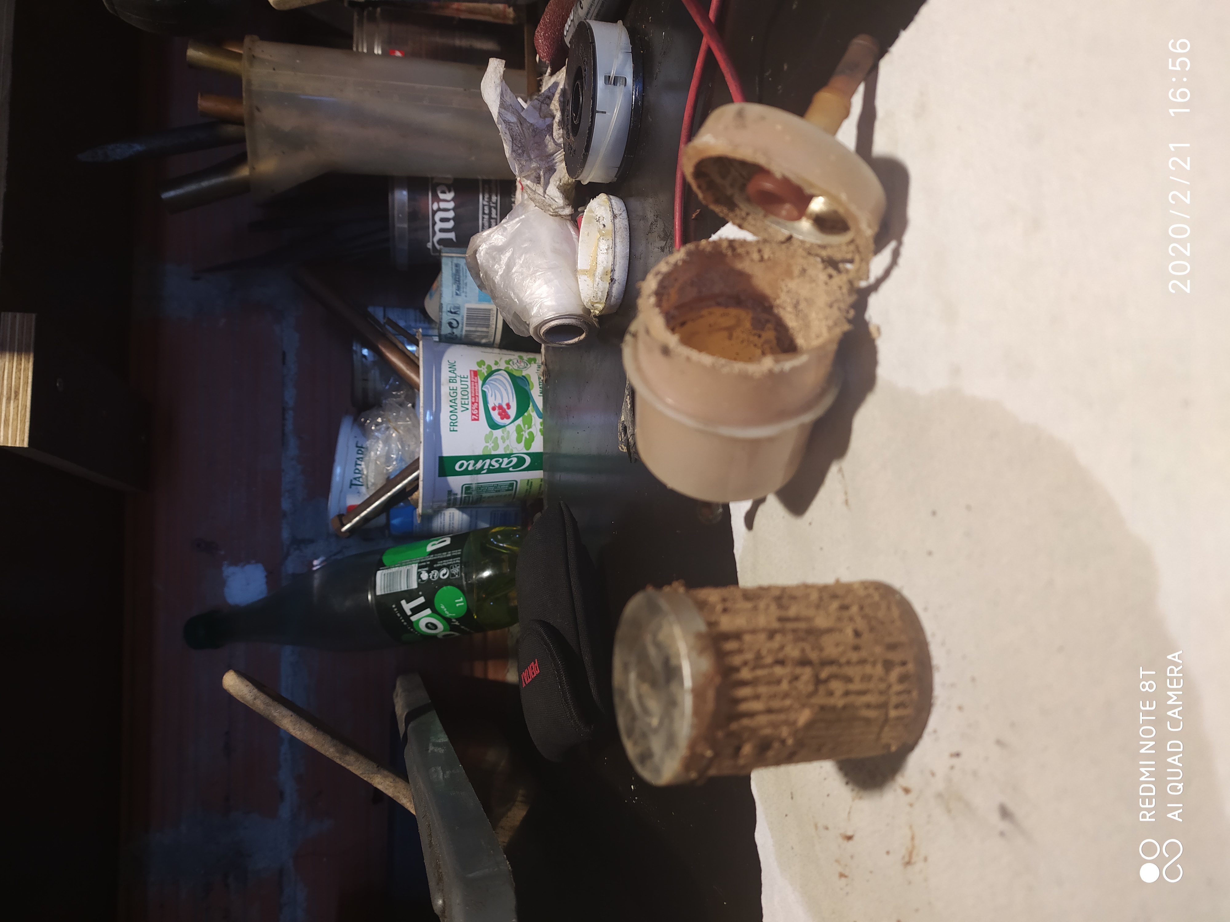

Changer le réservoir car j'avais trouvé le filtre bien encrassé.

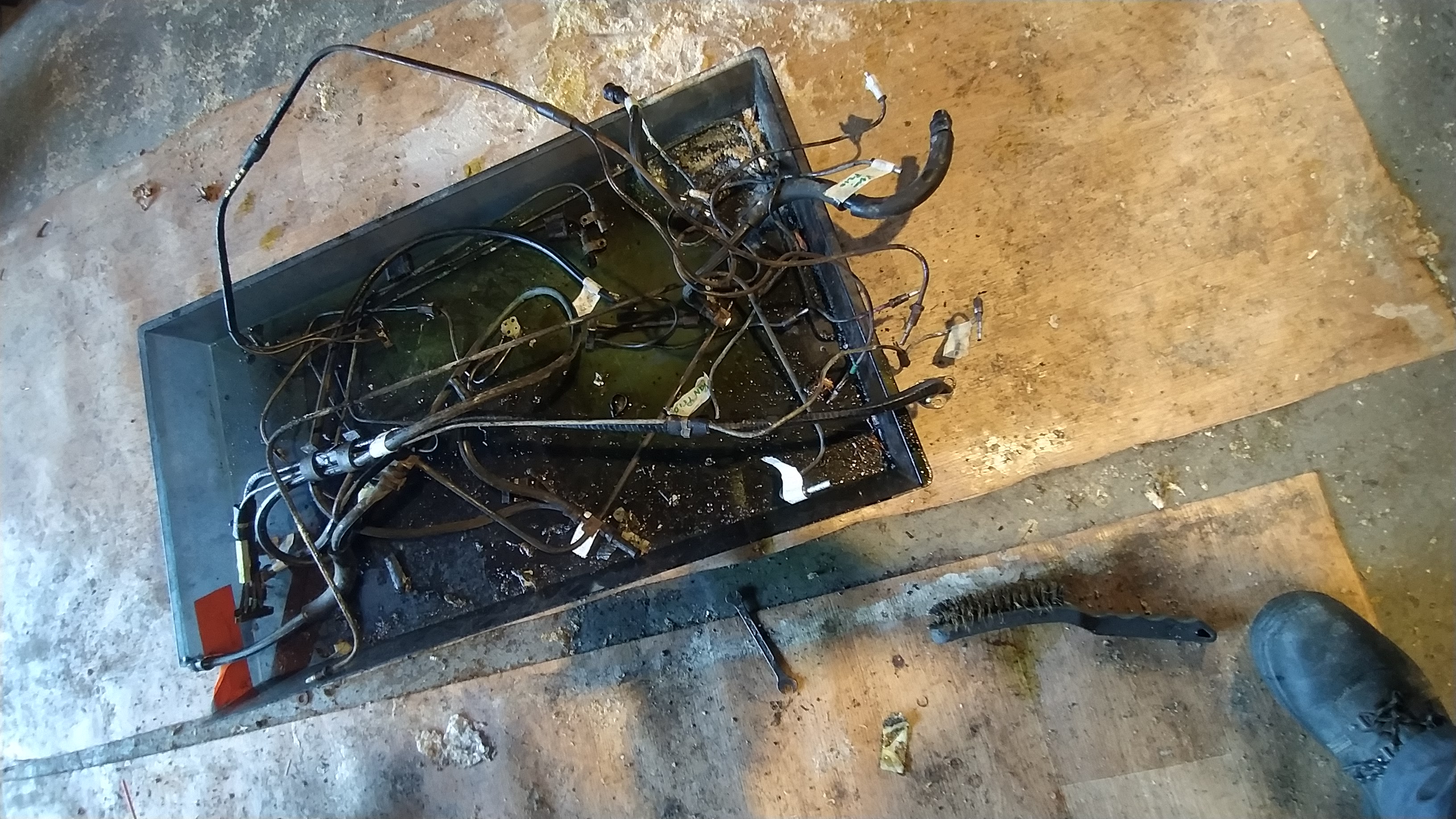

Puis j'ai regardé le circuit électrique et j'ai trouvé cela

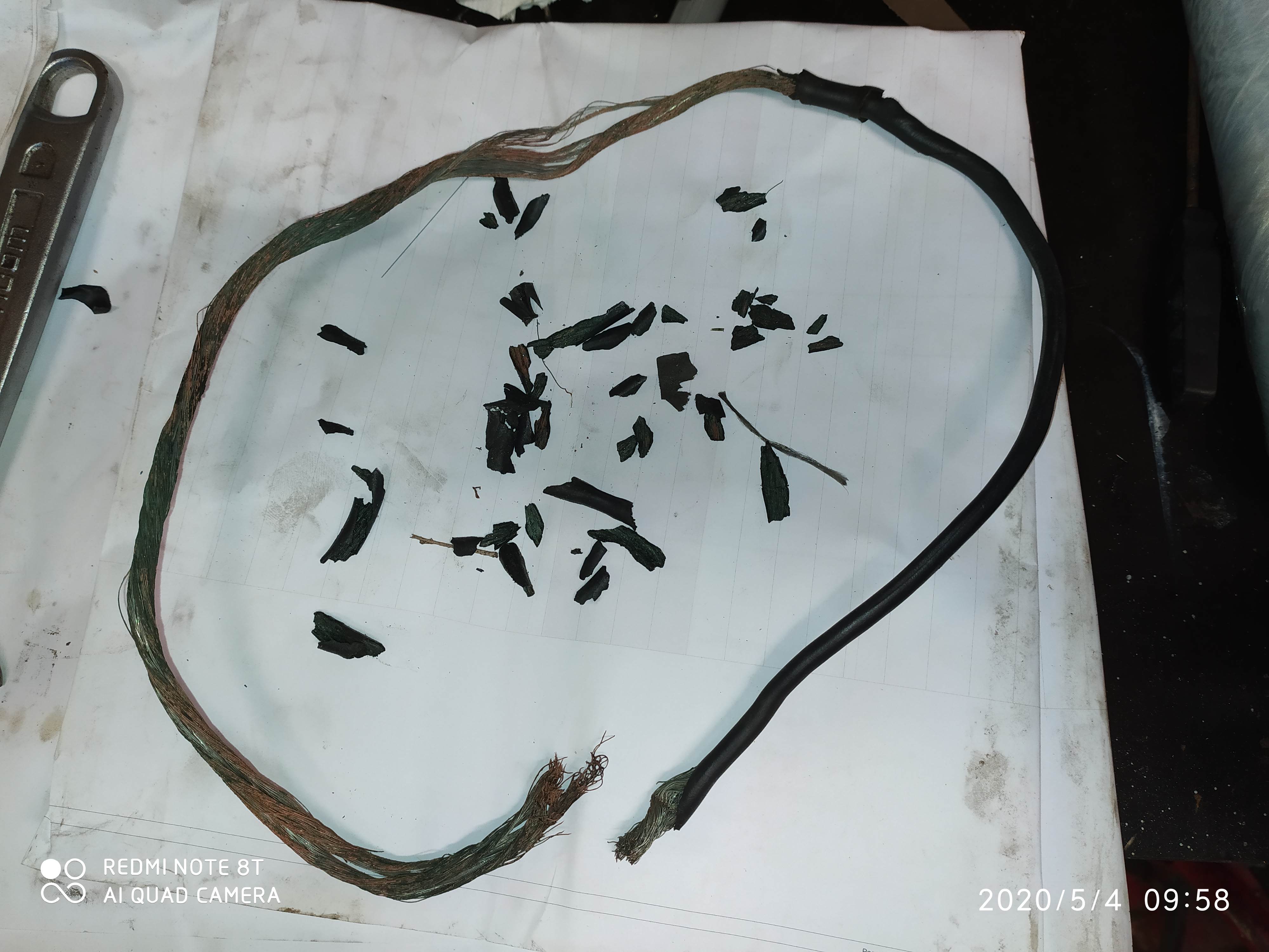

Cable alimentation demarreur
Ensuite j'ai vu que le câble du démarreur entre le moteur et le solénoïde était à nu ,plus d'enrobage caoutchouc.
Après ces constats force était de constater qu'il fallait tout reprendre. On était en 2019 . Puis en raison de demagement et problème familiaux j'ai laissé cette ds de côté.

Filtre à essence !!!

Le câble du démarreur est un classique surtout sur les IE qui chauffent bien.
Pour le réservoir, tu as bien fait aussi, j'y suis passé aussi sur ma 23.
Tu penseras à vérifier ton faisceau électrique IE, qui avec le temps devient plus résistif et fausse les mesures du calculateur.
J'ai longtemps été embêté avec ma 23 jusqu'au jour ou j'ai changé le faisceau.

S'agissant du faisceau électrique j'ai envisagé de le changer bien que les fils soient souples et non cassants. La résistivité dont tu fais état est dû je pense à l'oxydation des fils et surtout des cosses non?.

Oui c'est tout à fait ça.
Plein de vert de gris à l'intérieur.

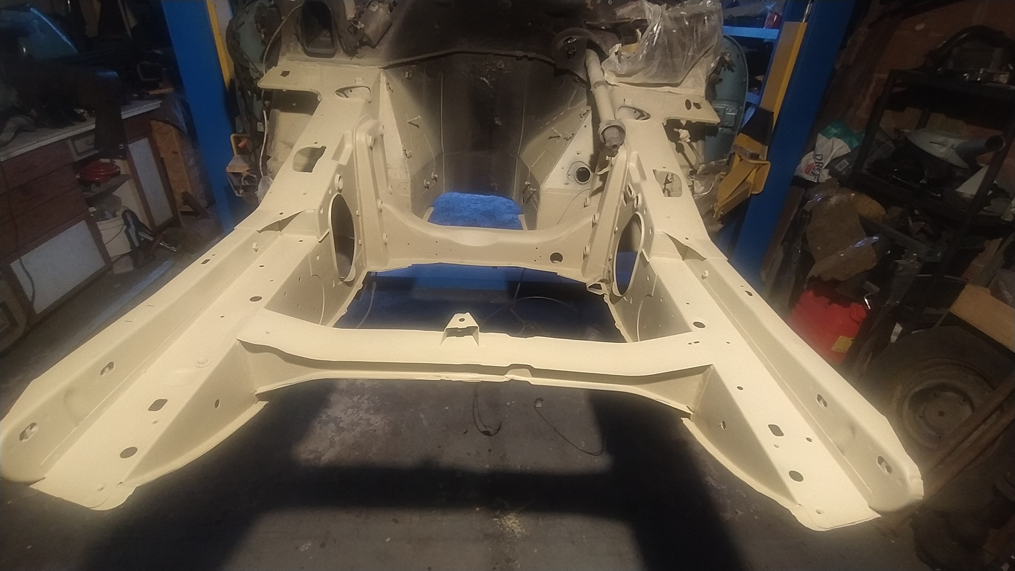

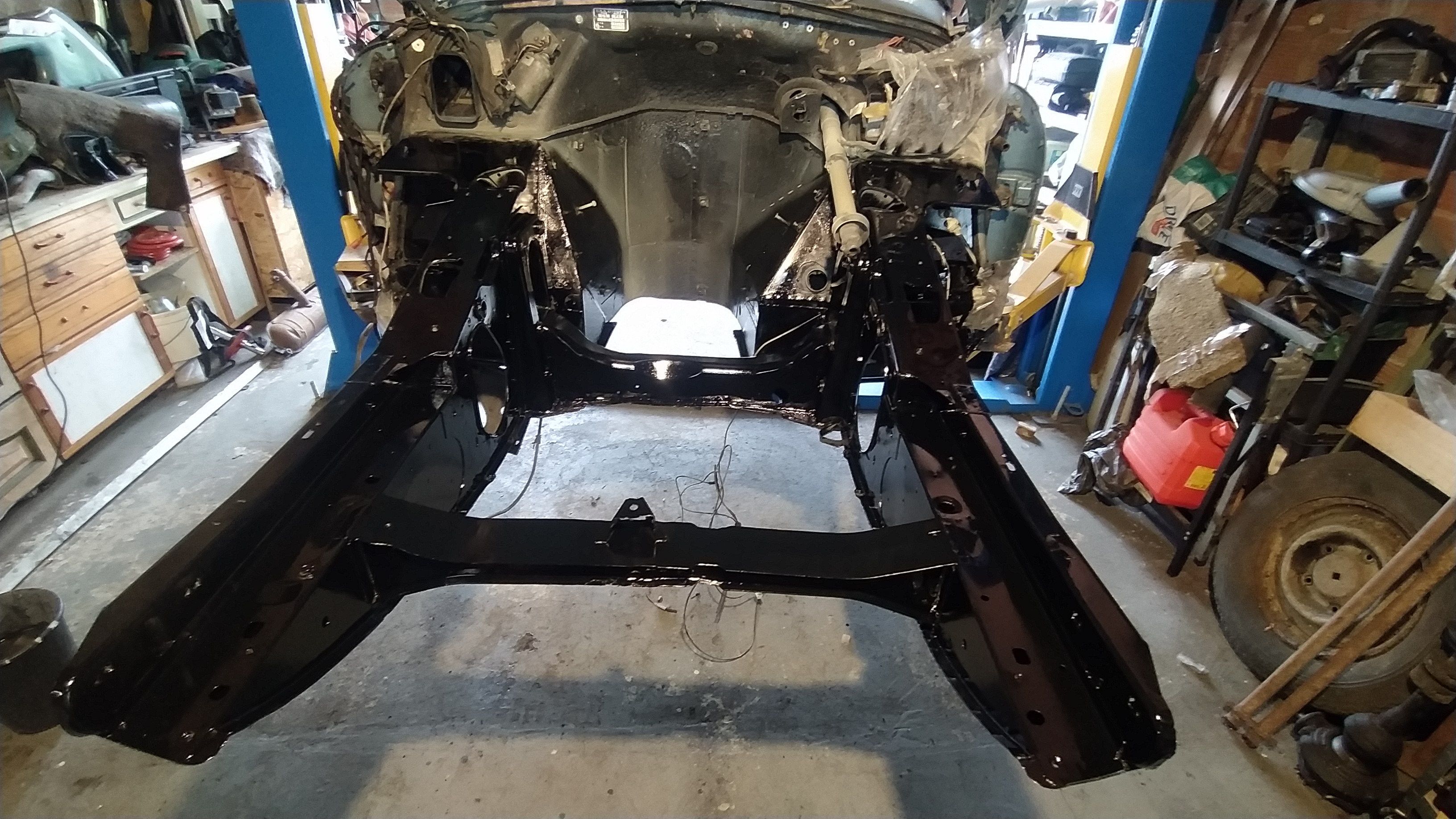

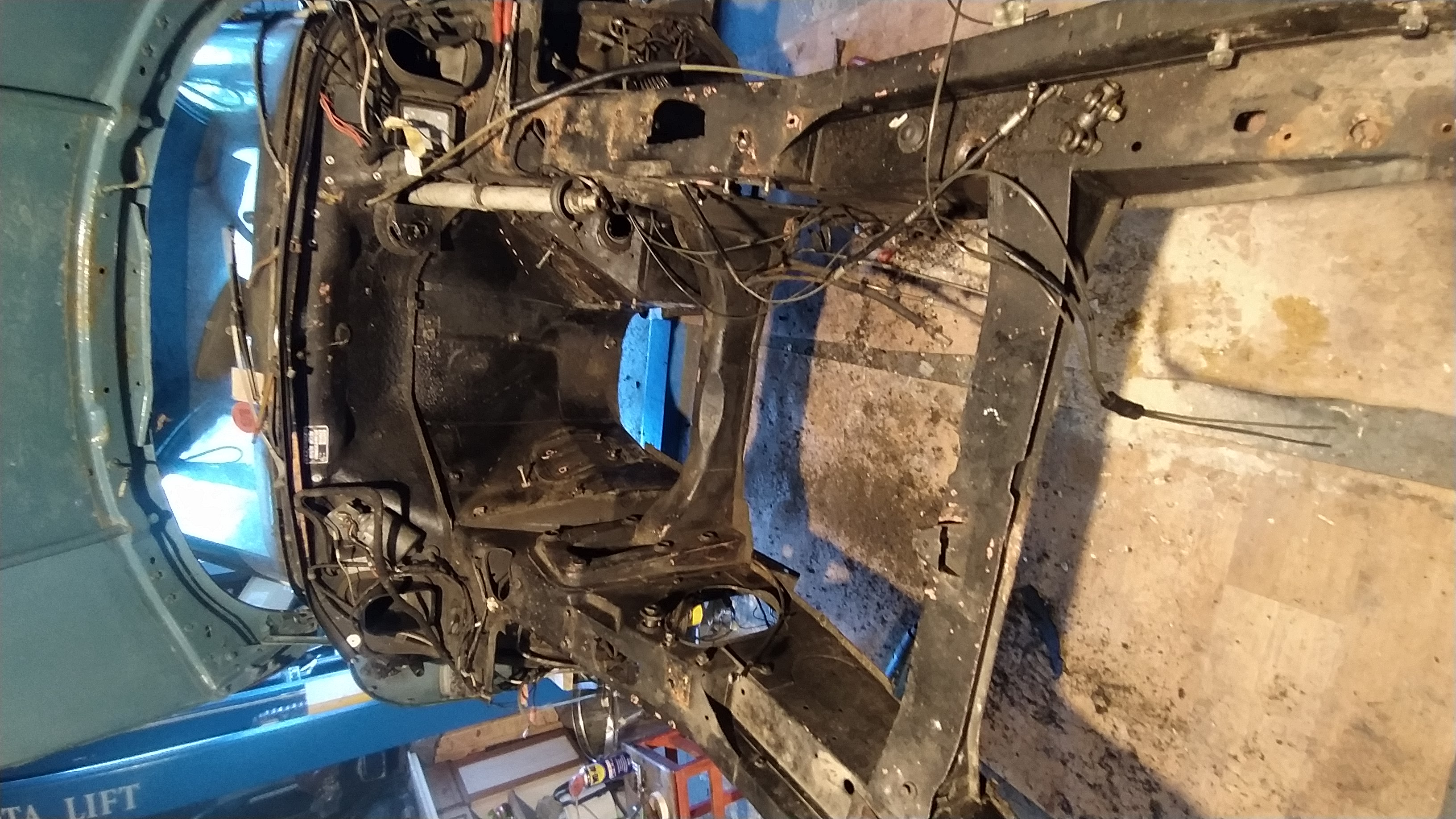

Ça y est la 21 ie est sur le pont. Après dépose moteur.
Yves- Ds 21 IE du 02.70
Yves-33
Messages : 55
Re: Ds 21ie d'Yves
Message par Yves-33 »
Peinture époxy
Peinture époxy

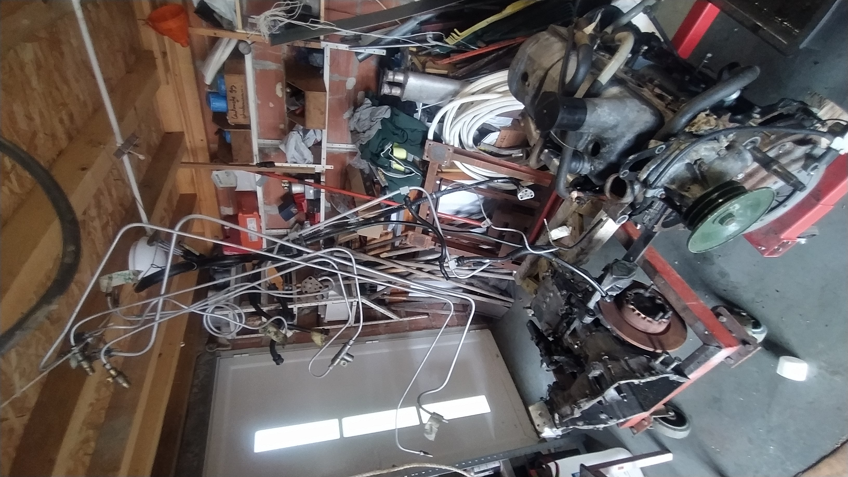

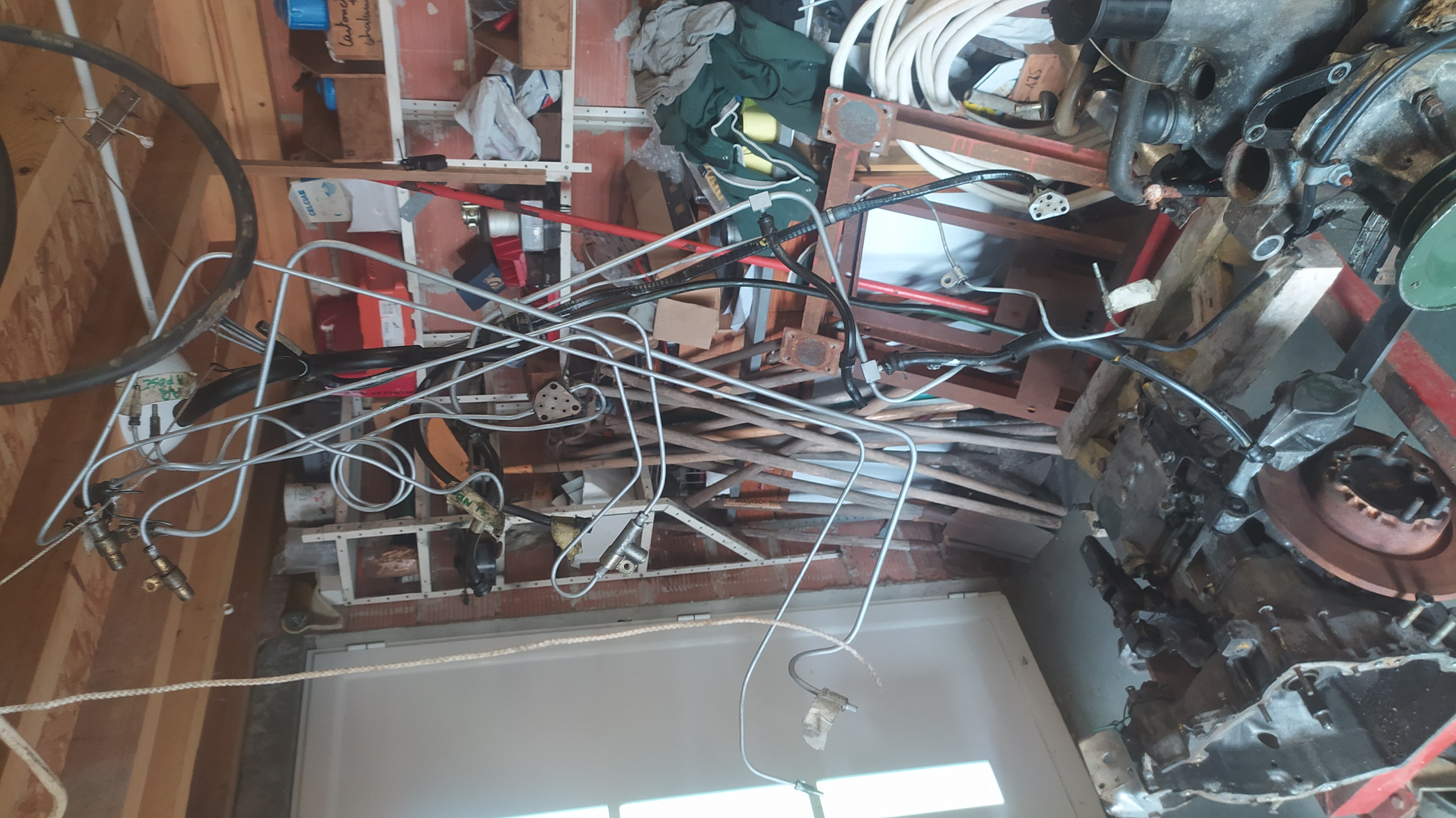

Plus de 120h passées avant d'entamer le remontage des diverses canalisations. J'espère que j'ai pris assez de photos.
Comme il se doit j'ai confié tous les organes hydraulique pour rénovation au docteur es hydraulique qu'est Eric Gueguen.

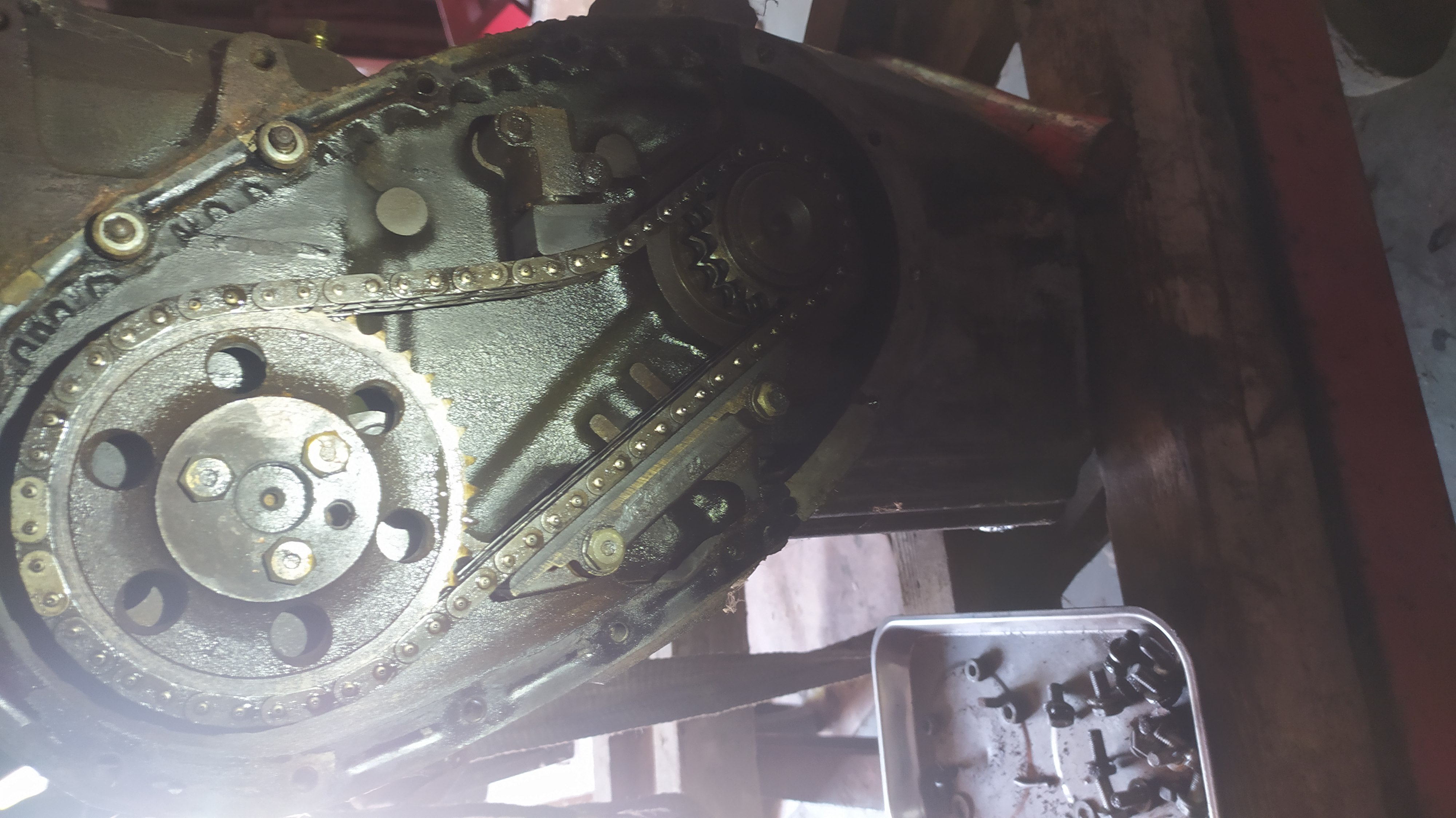

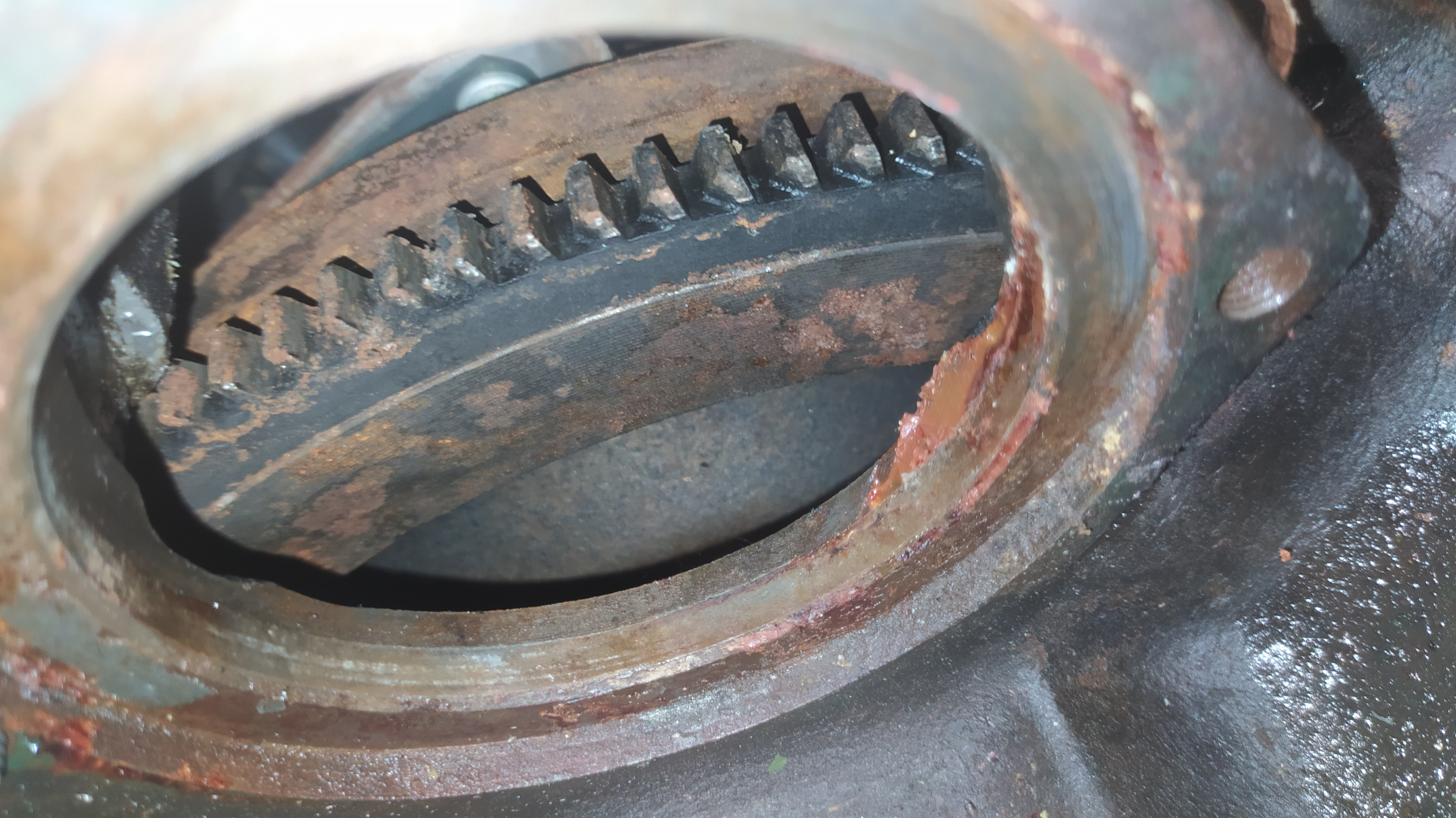

Le moteur déposé j'ai regardé la chaîne primaire et elle est en bon état et l'état du tendeur indique que ce moteur est peu kilometré. Dommage à cause de moi le moteur est bloqué. Un peu plus de travail en prévision.
