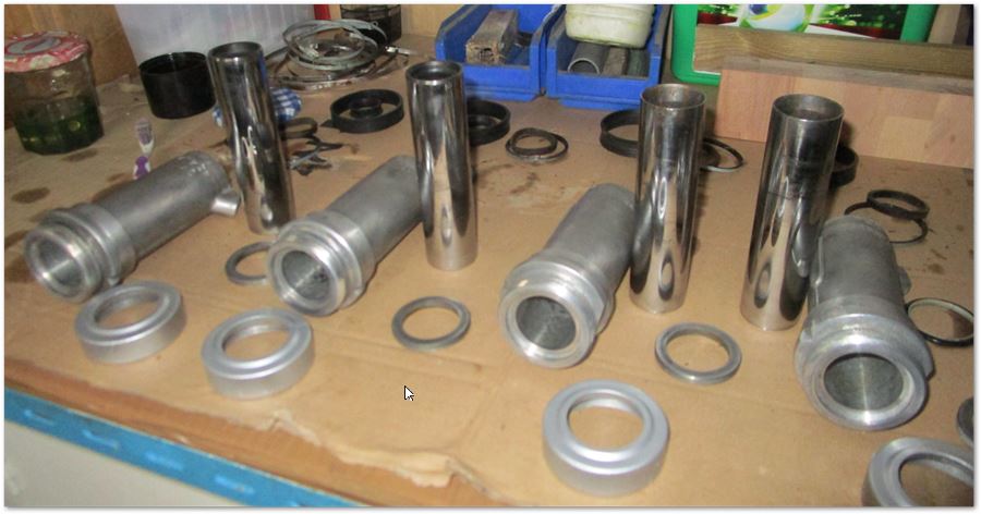

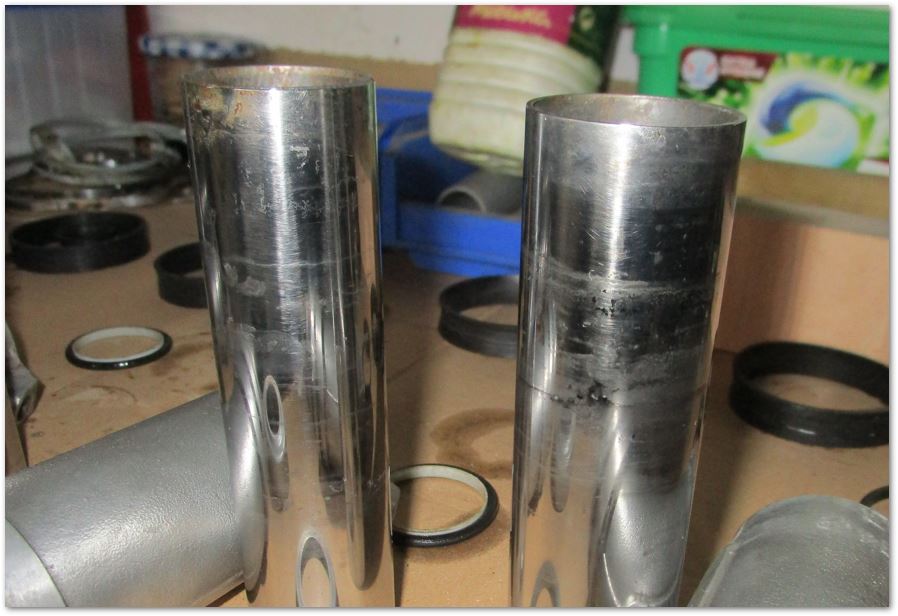

Pour les cylindres, il faut déposer pour voir l'état de surface pour savoir si changer les joints pourrait suffire.
par exemple ici, ils sont marqués et un polish n'y fait rien.
Dans ton cas, avec 30" de disjonction, je laisserai ainsi.
