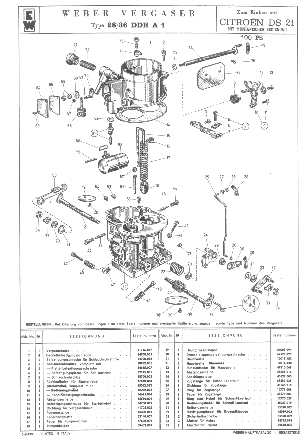

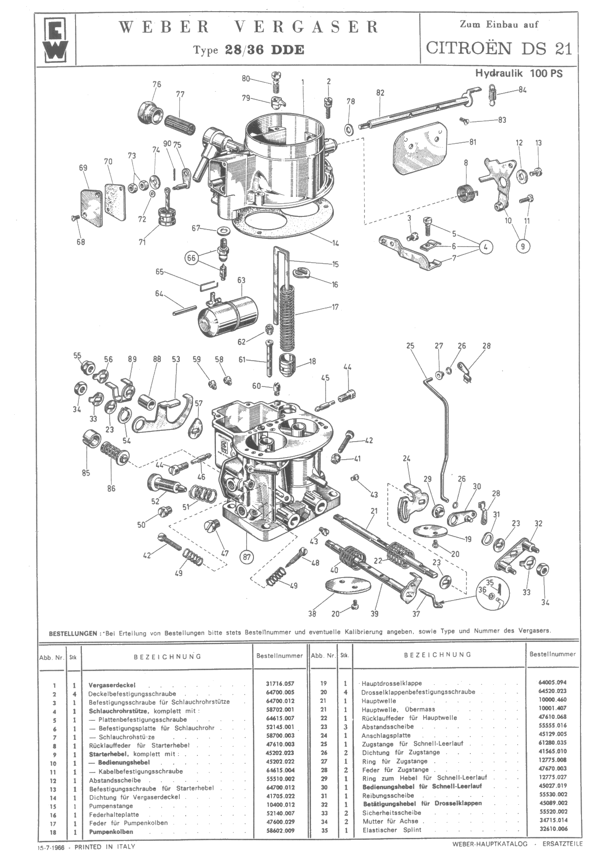

Bonsoir a tous
Je suis en train de terminer ma 21 Enfin
Et ayant trouvé un carbu DDE n'ayant pas de jeux parasites , je cherche un document émanant de chez Weber, présentant un éclaté fort bien détaillé
de ce carbu en vue d'un demontage nettoyage et remontage
j'en ai eu un , et impossible re remettre la main dessus
Merci ; bonne soirée

C'est donc hier soir, que je suis tombé sue ces 2 éclatés qui m'ont permis de remonter mon carbu
Apres réglage du niveau de cuve , mise en route et la , j'ai retrouvé un moteur avec possibilité de réglage du ralenti a 500 rpm
Pour la suite des évenements je suis dans les clous de ce coté
En fait je suis repa r ti sur un 2 em carburateur d'ocase
le probleme que j'avais avec le premier , résidait dans le fait que les papillons n'obturaient jamais completement
visiblement il a une infime déformation
Donc demain ou apres demain je prends mes outils , compte tours et en route pour les réglages de base
Merci et bonne soirée

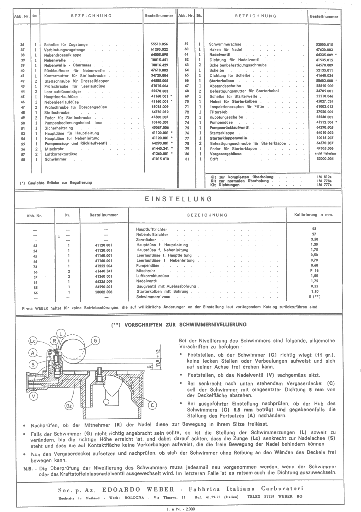

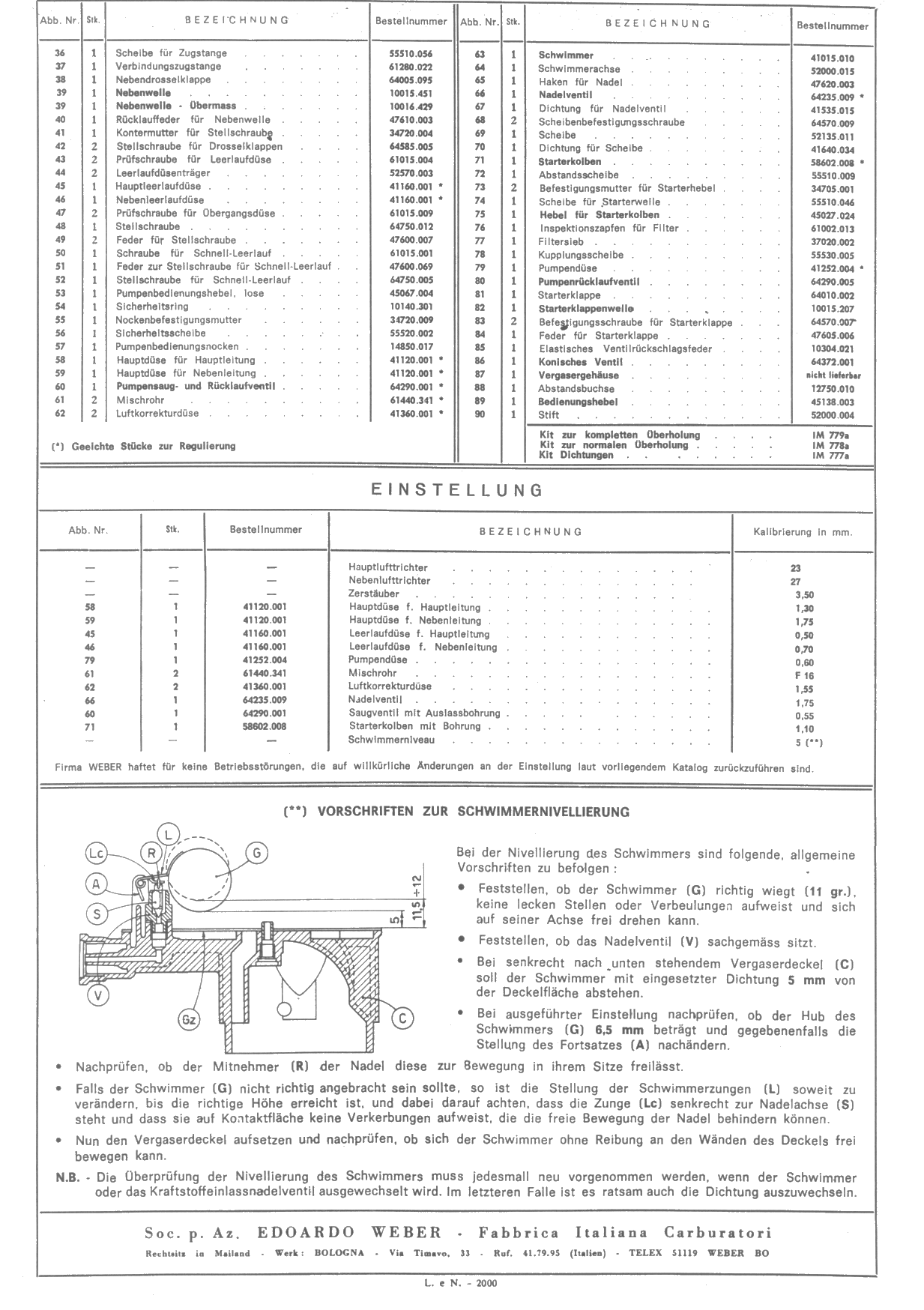

Voilà un peu de doc supplémentaire , si ça peut aider; avec une nomenclature en français c'est plus simple pour comprendre .
Les DDE et DLE ont les mêmes pièces, seul change le calibre des gicleurs .
