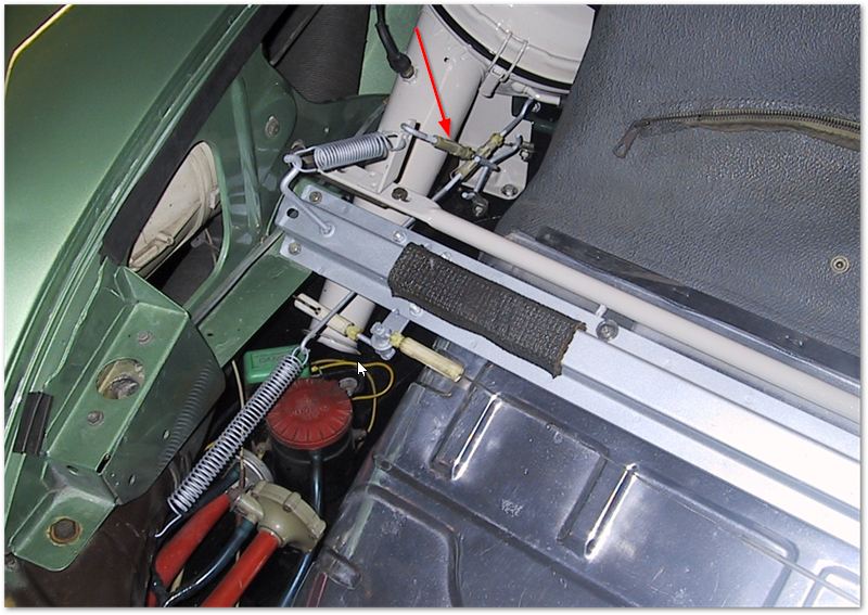

2025-02-10 21_07_16-IMG_10094.JPG (94.55 Kio) Vu 3743 fois
Si tu veux jouer sur la hauteur des 2 phares en même temps, il suffit (en position normale) de serrer ou desserrer le tendeur désigné par la fleche.
Le temporisateur auquel tu fais référence, sert justement en cas de mouvement rapide de la suspension sur sol défoncé de ne pas prendre en compte ces mouvements pour ne pas que les phares oscillent de haut en bas.

Bonsoir Éric
Merci de cette réponse claire et nette. Je n'ai pas la voiture sous la main , je vais regarder ça mercredi en rentrant. Avant de toucher à quoi que ce soit je vais tenter de comprendre la cinématique de cette tringlerie qui est quand même assez inédite...et originale.
Merci de l'explication pour le temporisateur, je ne voyais pas ce qu'il temporisait! J'ai encore beaucoup de choses à apprendre et comprendre de ce concentré d'innovations.

Bonsoir Éric, j'ai tâtonné un peu en dévissant la molette que tu m'as indiquée avec la flèche et je suis allé en pleine nuit bien noire sur une route bien plate. Là j'ai pu constater que les faisceaux des 2 phares éclairaient bien plus loin et mieux. N'ayant pas de régloscope .j'y suis allé au doigt mouillé et me suis mis ensuite face à la voiture à 30 m pour voir ce que ça pouvait produire sur les VL qui venaient en face. C'était supportable. J'ai ensuite roulé sur une dizaine de bornes pour tester sur les VL d'en face, je n'ai pas eu un appel de phares. Test avec les pleins phares qui évidemment éclairent mieux et plus loin et avec les longues portées, c'était comme en plein jour....ou presque. C'est l'bonheur! 🤩😉
Merci de tes conseils avisés
