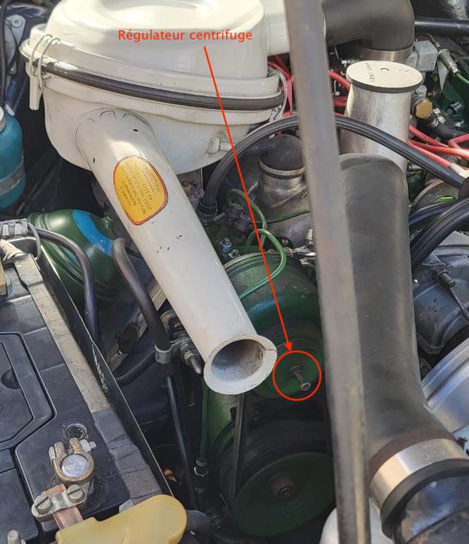

Je crois que j'ai enfin réglé mon problème énoncé plus haut : "Il arrive parfois cependant qu'en enclenchant la 1°ou la MAR, rien ne se passe immédiatement, que je sois obligé d'accélérer fortement pour déclencher le mouvement souvent très brusque ou bien que je revienne au point mort et là ensuite ça déclenche lentement comme normalement."
J'ai visualisé cette excellente video youtube d'Adrian PEASE " Servicing the goddess" où à partir de 13 mn 31" il explique très bien la méthode pour recaler le point de " morsure" . j'ai dévissé d'un tour + 3/4 la vis indiquée sur la photo jointe jusqu'à obtention d'un démarrage efficace et lent en 1ère et en MAR. Ca fonctionne.

Messages : 1081
Re: Fuite interne dans le réseau hydraulique
Bonsoir jeannnot,
Tu as donc dévissé de près de 2 tours la vis sur le régulateur centrifuge.
Tu as donc fait en sorte que ta DS avance à un régime moteur inférieur à celui réglé précédemment.
Tu devais vraiment accélérer avant pour qu'elle daigne avancer ta titine.
Pour ton temps de montée, chaude ou froide, c'est effectivement trop long.
Donc soit tu as un superconsommateur de LHM, soit ta pompe HP, aspire de l'air, soit elle a une fuite interne rendant difficile la montée en pression, ou alors le conjoncteur disjoncteur peut présenter un défaut.
Il faudrait regarder dans le bocal LHM quel serait le retour qui coulerai en permanence pendant la montée en pression.

Bonsoir Éric,
J'avoue ne pas bien comprendre les premiers éléments de ta réponse. J'ai effectivement dévissé le boulon du RC -comme préconisé par Adrien Pease dans son tuto-. De ce fait, quand je relâche le frein à pied, la voiture avance , ce qu'elle ne faisait pas avant puisque qu'il y avait de manière aléatoire des blancs dans le démarrage en 1ere et MAR. Il fallait que je revienne au point mort et que je repasse la vitesse et qu'ensuite j'écrase l'accélérateur pour qu'elle avance et souvent en faisant un bond brutal et le tout de façon aléatoire en plus....bref, incompréhensible....🤔
Avec ce nouveau réglage depuis ce matin, sur lequel je me suis repris à deux fois ( 1 tour d'abord et ensuite 3/4 de tour ) je met le moteur en route, elle monte , je desserre le frein à main , je freine au pied, je suis environ à 750/ 800 t/ mn, je passe en 1ère et dès que je relâche le pied , sans accélérer, elle avance nettement . Si je passe la MAR, idem au même rythme dans l'autre sens.
Une fois démarré en 1ere, j'appuie sur l'accélérateur et là je passe en 2eme sans problème , sans à coups et ainsi de suite jusqu'en 4 ème de façon très lissée. Elle est plutôt nerveuse, régulière, je sens bien le 2eme corps si j'écrase l'accélérateur, elle ne se traîne pas, je suis tout de suite à 100/110 et le passage retour des vitesses vers le bas se fait sans à coups, c'est bien léché. Surtout , je n'ai plus ces absences d'enclenchement en 1ere et MAR.
Pour le reste, je vais comme tu le préconises, essayer de visualiser ce retour de LHM dans le réservoir. Je n'ai décelé aucune prise d'air sur les conduits ou dans les jonctions. Au prochain problème, je crois que je vais finir par investir dans une pompe HP et un régulateur centrifuge, c'est ce qui est le plus accessible en démontage dans un 1er temps et on testera. On fera peut-être le CD ensuite. L'écureuil ne va pas s'en réjouir, mais je pense que cette voiture le mérite, je ne la sens pas complètement en équilibre dans ses baskets 🤔🥴🤣
