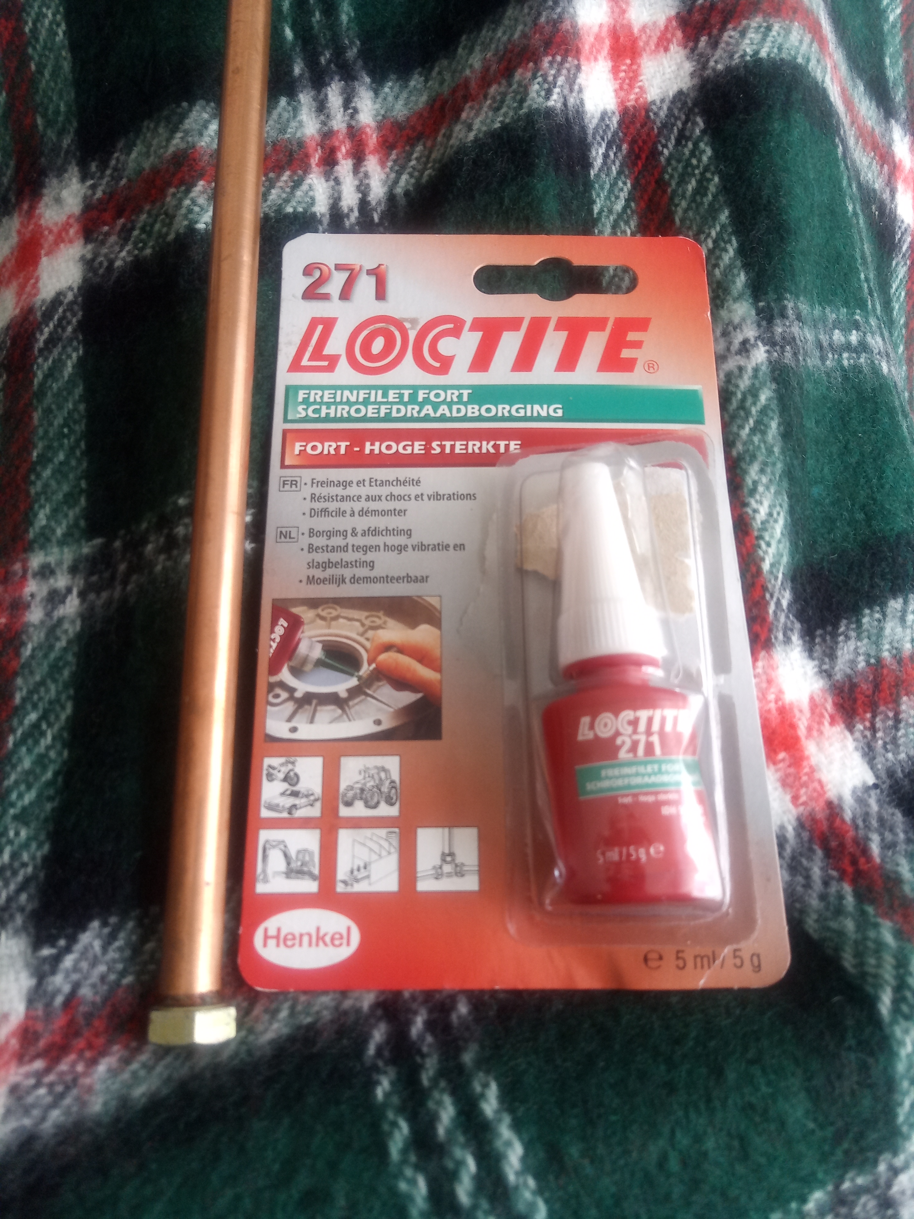

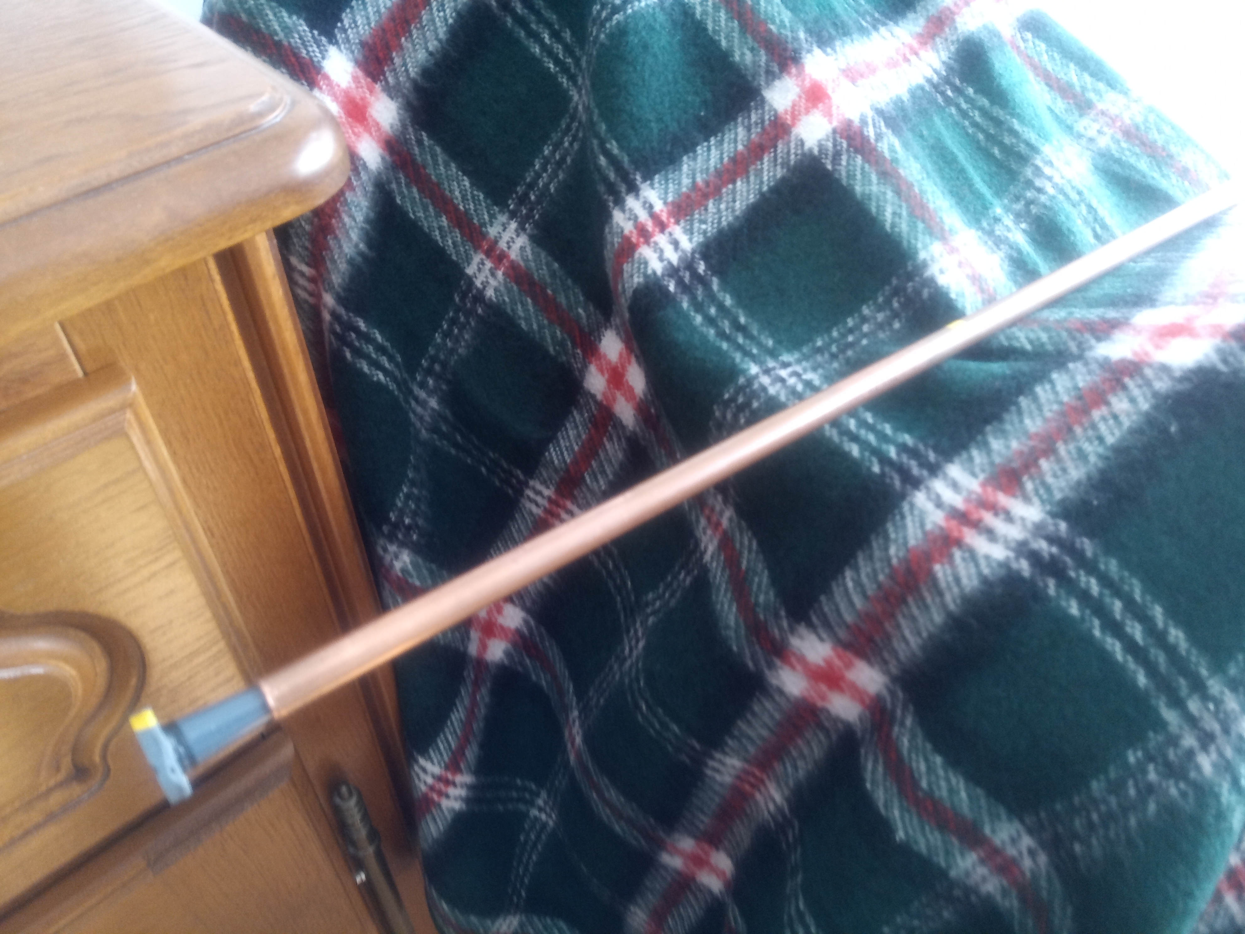

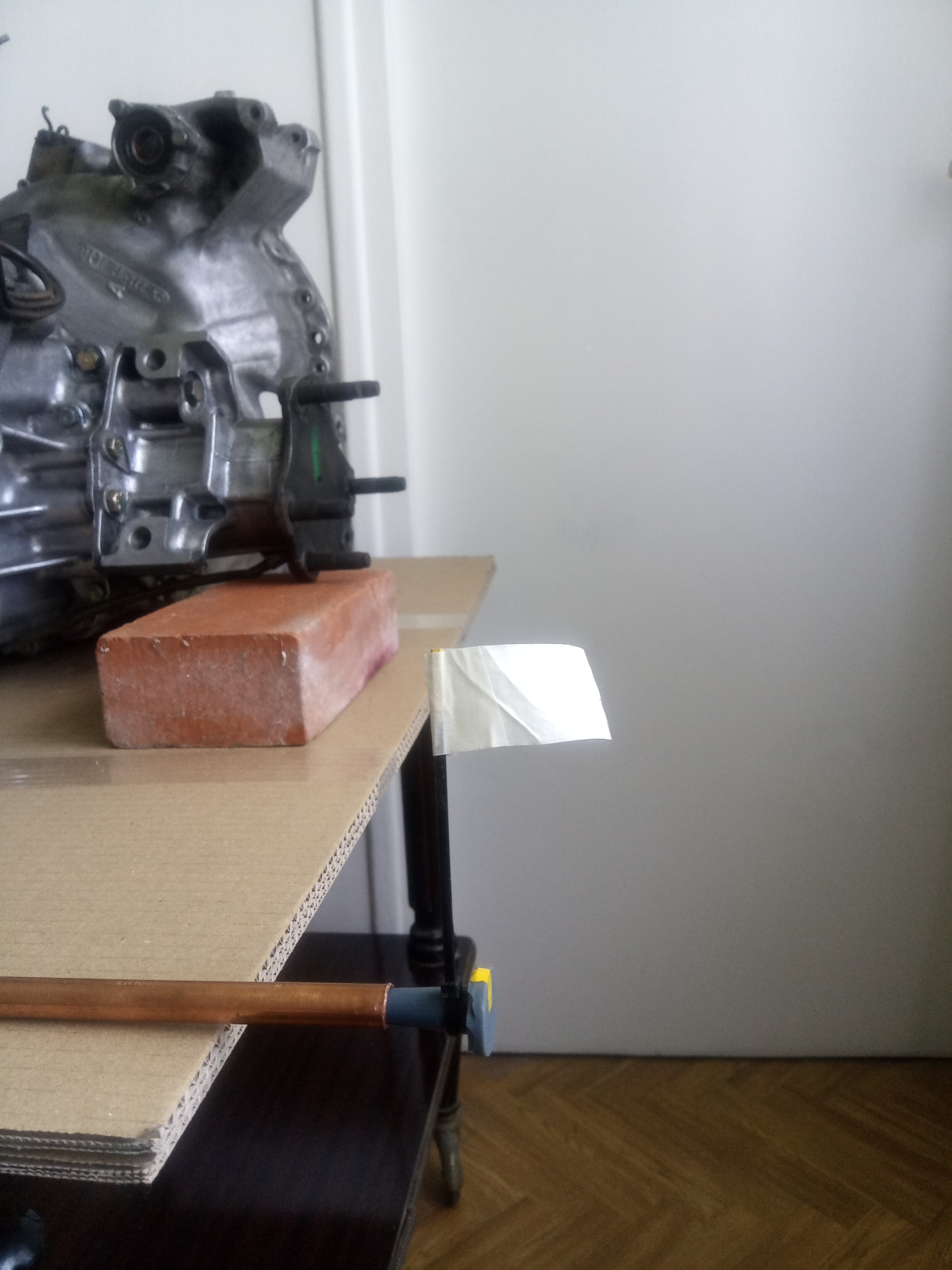

ça y est j'ai fait l'outil pour le lechage embrayage
tube cuivre , taraud diametre 9 sur visseuse , frenbloc rouge , et coté plaque immat un bouchon avec un trait peinture jaune
merci a pascal 07 et eric cpn
salutations

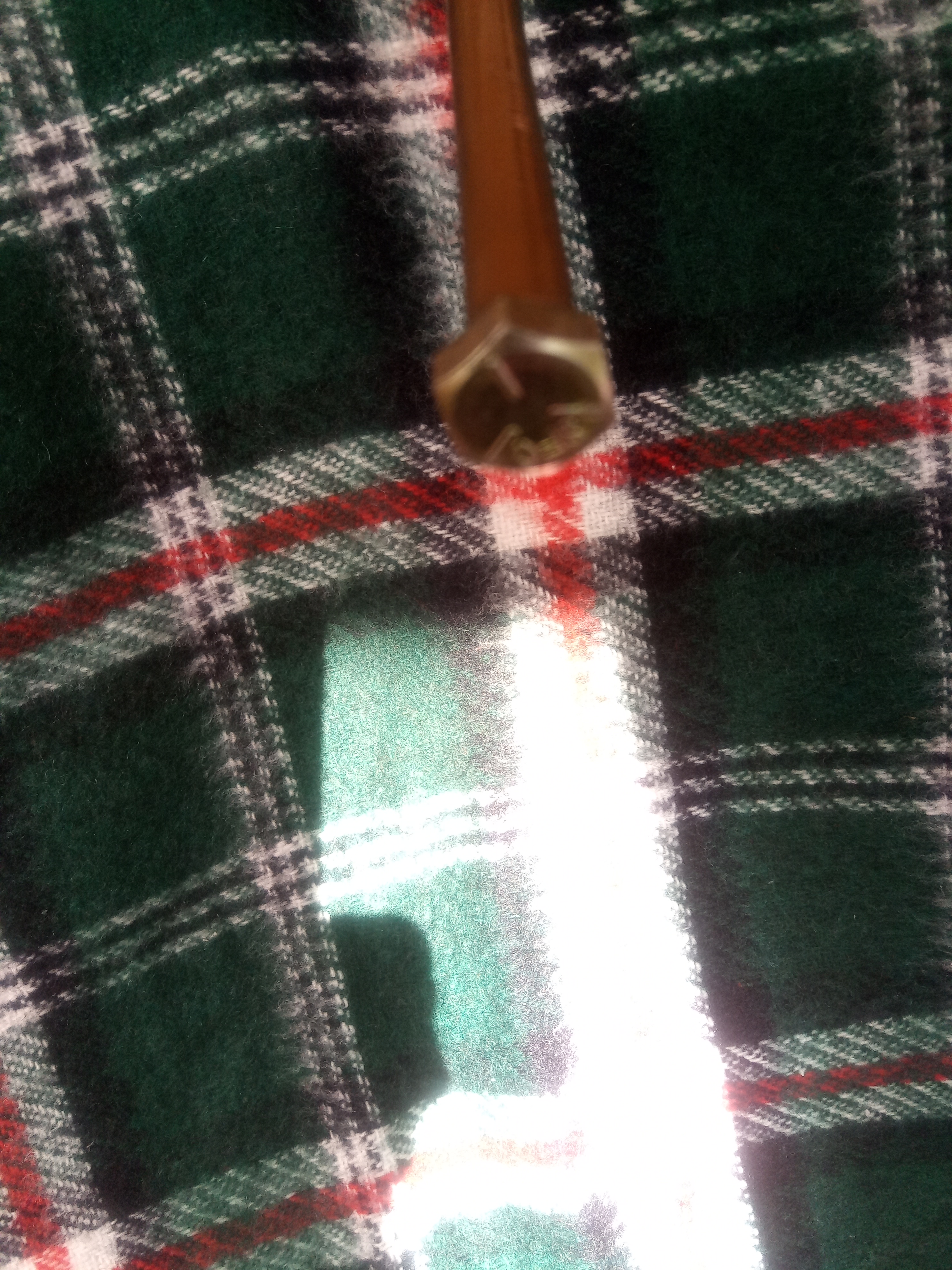

tube cuivre , taraud diametre 9 sur visseuse , vis 9 x 20 , tete vis 14 frenbloc rouge , et coté plaque immat un bouchon avec un trait peinture jaune
salutations

un petit collier rilsan , un bout de papier masquage
cordialement
