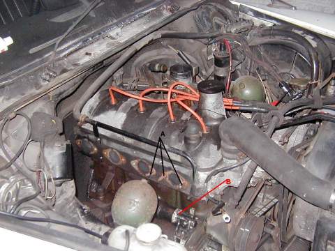

Merci bien Mais j'ai du mal a reconnaitre le demarreur que j'ai sur la mienneGérard a écrit :Bonjour Benjamin,

Voila je joins une image pour vous montrez !!! merci encore

j'ai oublier l'image comme un conGérard a écrit :Bonjour Benjamin,

- moteur.jpg (33.56 Kio) Vu 6086 fois
