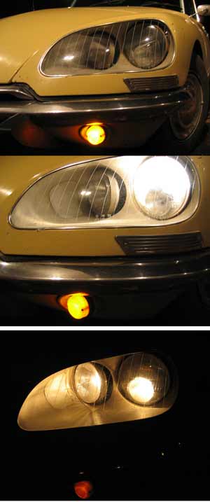

Voici pour vous éclairer (ha! ha!) les photos illustrant les 3 modes d'éclairage disponible sur ma voiture. Noter que dans la deuxième photo le petit phare à l'intérieur du gros n'est pas allumé. J'aimerais bien que vous puissiez identifier ces éclairages, je crois que l'on utilise pas les même termes de chaque coté de l'atlantique.
Merci!
Robert

Question pour seb ou un autre pouvant répondre. C'est quoi la différence entre feux de route et feu de croisement avec le bi-iode comme sur les photos ci dessus. Si les feux de position sont les petit reflecteurs dans les grand phares est-ce qu'il reste allumé lorsque l'on allume les phares de routes? Est-ce que les feux de croisement sont plus faible que les phare de route si oui, qu'est-ce qui s'éteint???

L'ordre des photos
Feux de position (toujours allumés)
Feux de croisement
Puis feux de route et longues portées
Feux de croisement

C'est bien identique à l'Europe mis à par les feux de position dans les clignotants
