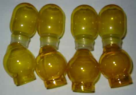

Pour les amateurs d’éclairage jaune, j’ai retrouvé deux modèles (4 de chaque), je les donne au premier intéressé.
- Jaune-ampoule.jpg (23.41 Kio) Vu 2947 fois

Comme j'ai posé cette question tu dois te douter que je suis intéressé. Je viens de t'envoyer un émail.
Est-ce qu'il ya différente façon d'avoir des phares jaunes, je croyais qu'il s'agissait d'avantage d'une lentille devant le petit réflecteur, mais vu que je n'en ai jamais vu en vrai, il est bien possible que je me trompe.

Bien sûr qu’il y a plusieurs façons d’obtenir un éclairage jaune.
Les capuchons ci-dessus sont utilisés principalement pour les ampoules H 1 et H 4.
Les lampes code européen ont une ampoule en verre jaune direct.
Certains fabricants d’optiques ont opté pour la glace teintée jaune.
La difficulté sur les optiques avec ampoule H 1, sera probablement la nécessité de désolidariser le support d’ampoule de la parabole pour passer le capuchon jaune. Ce qui n’est pas sans risque au remontage.
Sur les ampoules H 4 c'est un jeu d'enfant.

Info : sur ma XM de 89, les H1 étaient entourés par une ampoule jaune fixée sur la parabole par deux mini BTR avec picot au centre...
Dès qu'on a l'embout, c'est très facile à enlever et je pense que ça ne devrait pas être trop dur à adapter sur des paraboles de DS.
Perso, comme j'avais cassé une ampoule jaune sur l'un des supports de H1 de mon ID, je l'ai remplacé par une de ces ampoules collée à la pâte à joint. L'essai est concluant, c'est invisible et ça tient parfaitement à la chaleur (test sur plusieurs heures, sur banc). Par contre, si l'idée vous en a effleuré l'esprit, fuyez la cyanoacrylate!!!
