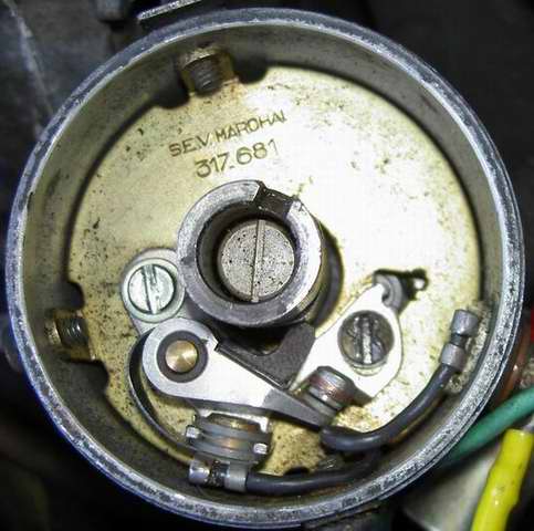

J'ai réglé l'avance à l'allumage de ma 21 de 1967 (moteur DX)à 3.5° allumeur à 3000 tr/mn moteur pour 3° à 3000 tr/mn comme il est spécifié par le constructeur. Mais la voiture est plus molle qu'avant dans les accélérations et elle ne tient pas la quatrième en côte comme avant, je suis obligé de rester en 3... Est-ce que ces 5 dixièmes de degré d'avance en trop peuvent être responsables de cette mollesse ?

- Allumeur.JPG (35.4 Kio) Vu 4513 fois

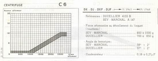

Attention sur ces moteurs l'encoche est à 12 degrés vilebrequin, soit 6 degrés allumeur. La spec d'avance est de 18 degrés vilebrequin par rapport au PMH. Le 3000 je pense que c'est une coquille, il faut régler à 2000 tours. En effet, la zone linéaire de la courbe C6 va de 1000 à 2500 tours, pas plus.

Stéphane, je ne pense pas que la valeur de 3000 tr/mn soit une coquille, parce que lorsqu'on regarde le graphique de la courbe C6, la valeur de 3° allumeur est bien comprise à l'intérieur de la zone de tolérance de la courbe. De plus, en abscisse,on a des tr/mn allumeur et non des tr/mn moteur. A mon avis il faut multiplier ces valeurs par 2 pour les exprimer en tr/mn moteur. Comme on peut le voir sur la courbe, le point 3° allumeur tombe pile au droit des 1500 tr/mn allumeur, donc des 3000 tr/mn moteur. Suis-je dans le vrai ?

- Courbe C6.JPG (23.78 Kio) Vu 4513 fois

L'allumeur tourne bien 2 fois moins vite que le moteur, je n'avais pas fait attention à la mention T/mn allumeur
Donc, le moteur DX doit attendre l'AM 69 pour avoir droit à un peu d'avance en dessous de 2000 tours... d'ailleurs selon la courbe C9 c'est 3 degrés dès 1000 tours.

La différence de courbe d’avance entre avant et après septembre 1968 est consécutive à l’augmentation de puissance du moteur DX2 qui passe de 109 CV à 5500 tr/mn à 115 CV à 5750 tr/mn.
