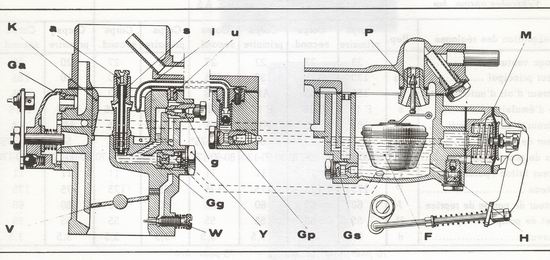

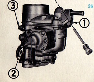

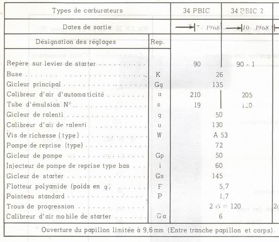

Par contre est-ce que quelqu'un aurait la vue eclatée du 34PBIC et toutes les infos pour son reglage et fonctionnement je n'ai rien trouvé dans les docs à telecharger et la revue technique est tres evasive à son sujet?
- 34 PBIC0001.jpg (29.18 Kio) Vu 2455 fois
Philou76
Re: le carburateur qui se gave ?
Julien, je te joins ce que j'ai sur le carbu Solex, en espérant que cela va t'aider.
