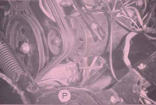

Pour le reglage du point initial de l'allumage sur ID65, la revue technique parle de la pige de 6mm dans le volant moteur pour reperer le PMH du 1er cylindre, mais y a pas de photo et je n'arrive pas a la trouver.
Elle est parait-il sur le carter d'embrayage, mais ou. Si quelqu'un a une photo, elle est la bienvenue!!

Sous l'alternateur dans ton cas.

Sur un véhicule de 1965, la pige dans la rainure du volant moteur, situe le moteur au point de calage statique de l’allumeur, pas le PMH

En 65 il n'y avait bien entendu pas d'alternateur sur nos ID/DS, c'est donc sous la dynamo qu'il faut chercher, comme le montre si bien la photo de Gérard.
