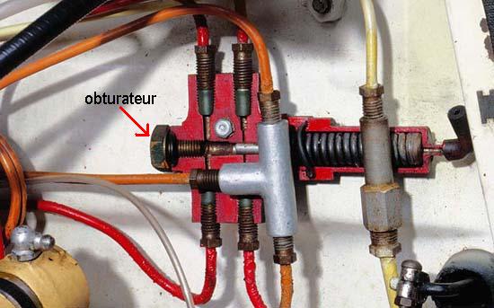

Quelqu'un aurait une photo de la vanne de securite avec son fil qui s'y branche???

Sur ta DS20, je pense que le manocontact de pression hydraulique se trouve sur le pédalo de frein et qu'à la place, sur la vanne de sécurité, tu as un obturateur.
- sm13.jpg (56.66 Kio) Vu 4192 fois
