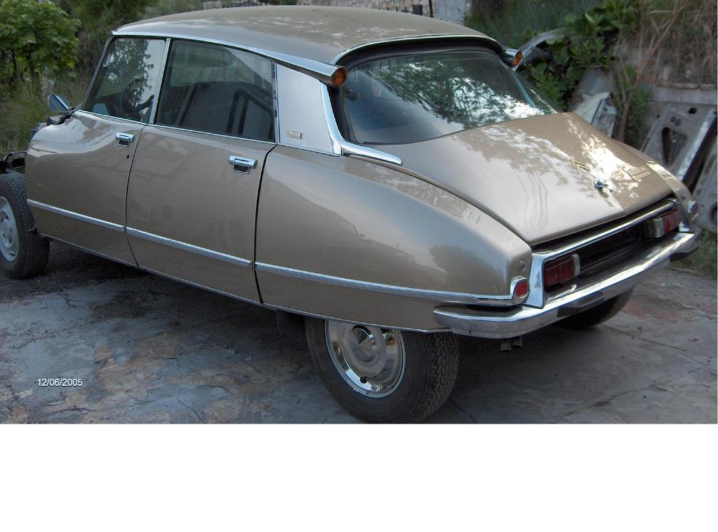

Je ne roule pas enrore avec ma voiture (j'ai hâte), je la restaure depuis novembre dernier, je joints la photo pour vous montrer ou j'en suis...

toute belle la dame !!.
à l'accéleration le moteur cafouille t-il ? Fumée noires à la sortie de l'échappement?
