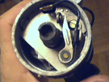

bonsoir,
avec un peu de retard voici les photos d'un allumeur de DS23ie démonté en trois étapes comparatives.
sur la troisième photo, j'ai traçé un trait bleu correspondant au passage de la vis sur une des pièces de l'allumeur, ça nous permet de rester optimiste en attendant le démontage.

- Image 1 vue sur les masselottes__.jpg (51.71 Kio) Vu 4911 fois
- Image 12 allumeur ds23ie sans rupteur.jpg (53.69 Kio) Vu 4911 fois
- Image 9 allumeur ds23ie.jpg (61.81 Kio) Vu 4911 fois
