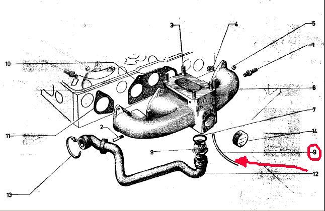

Bonjour, Je voudrais savoir à quoi sert le petit tuyau translucide (diamètre 4mm environ) qui descend du collecteur d'admission sur ma Dsuper5, car moteur tournant au ralenti, il y une aspiration qui se fait par ce dernier et qui semble faire une prise d'air. Au ralenti, malgré une richesse de 4,5% fait des petites "pétarades" à l'échappement (pofpofpof) aléatoirement, comme si elle était trop pauvre (les bougies sont claires). L'allumage est parfaitement callé, le joint de collecteur d'admission est parfaitement étanche car refait, l'échappement est neuf sans fuites et le jeu aux soupapes bien réglé et le pied de carbu rectifié avec joints et calle neufs. En bouchant partiellement ce petit tuyau elle semble fonctionner mieux, mais je crois que d'origine il n'est relié à rien. Je pense qu'il sert à évacuer l'essence accumulée dedans en cas de percolation.
Comporte-t-il un ajutage de réduction de diamètre à l'intérieur (1mm environ) ?
Si quelqu'un peut m'en dire un peu plus .... ça m'aiderait beaucoup. Merci d'avance.
- TUYAU.JPG (56.81 Kio) Vu 3623 fois

sur ma Dsuper, je crois me souvenir que lorsque je demarrais en accelerant trop fort, l'essence s'ecoulait par là pour eviter de noyer le moteur à mon avis. Mais c'est une suposition

non c'est bien pour éviter au moteur de se noyer, et permettre a l'excédent d'essencede s'écouler sous la voiture...

Le problème est que cet orifice fait "prise d'air" dans le collecteur. Est ce qu'il doit comporter un trou calibré ou est ce un simple tuyau ? Je pensais mettre un clapet à sens unique pour laisser s'écouler l'essence mais éviter une aspiration... mais je pense que les réglages carbus (gicleurs) sont prévus avec cette "prise d'air".
En plus cette apiration rique d'aspier tout un tas de saletés car sans filtre.
