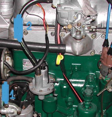

Pour info, où placez vous votre filtre à essence additionnel:
1/ Avant la pompe mécanique (comme sur les systèmes a pompe électrique d’injection) ?
2/ Ou bien entre la pompe et le carburateur, comme souvent on peut le voir sur les moteurs équipés de pompe mécanique a membrane?
Y a t'il un intérêt a le placer en amont de la pompe « mecanique »de façon a la protéger également où bien cela crée t-il une perte de charge sur l'aspiration de celle-ci qui n'est pas souhaitable?

Le meilleur emplacement du filtre à essence est de mon point de vue avant la pompe à essence. Le but éviter que des impuretés bloquent les clapets, aspiration et refoulement.
Une pompe à essence normalement dimensionnée et en bon état, doit pouvoir débiter le double de la consommation maximale du véhicule, ce qui fait que la perte de charge sur l’aspiration est secondaire.

Le filtre à essence ajouté doit se mettre avant la pompe à essence sinon les saletés et autres impuretés retombent dans la pompe quand le moteur s'arrête.
Il y a de la place suffisamment pour poser le gros filtre avec ces colliers soit par dessus soit par dessous dans le compartiment moteur.
On peut le placer aussi dans le brancard en coupant le tube vinyle, mais accès se fera en déposant la tôle de fermeture le control visuel devient difficile il faut déposer la tôle pour le voir comme sur les version injection.
La pose d'un filtre ajouté doit s'accompagner de la suppression du filtre existant dans le réservoir, ce filtre est difficile à nettoyer il faut vidanger le réservoir systématiquement, en plus il filtre moins bien que les filtres modernes, donc source de panne.
En plus le fait de mettre deux filtres sur une même tuyauterie crée des pertes de charge qui n'arrange pas notre pompe à essence qui a généralement bien du mal de pomper du sans plomb.
En effet les membranes de pompe à essence ancienne ne supportent pas le sans Pb, les membranes deviennent poreuses et le pompage surtout à chaud devient "délicat" voir autre forum sur les pompes à essence ou j'explique tous les cas moteurs 3 et 5 paliers.
