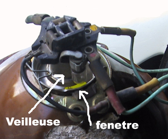

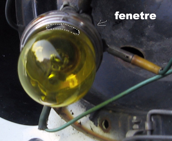

Voici deux photos où l'on vois la forme de la lampe, de cette "fenetre" et de l'emplacement de la veilleuse.
On ne peut vraiment pas remplacer ce système sauf en changeant les optiques (avec trou pour la veilleuse) ou se passer des veilleuses...

D'aprés un vieux catalogue on trouve les références suivantes en code Européen :
NORMA : Réf. 102 - 12 V - 45/40 W - Culot P 45 t / 41
SULLY : Réf. E 102 - 12 V - 45/40 W - Culot P 45 t / 41
Les ampoules (identiques) qui me restent sont en 6 Volts (modèle 1960/1961).

Avec une perceuce de modélisme (Dr...l)
des petits forets et de de petites fraises pour ladite perceuse on arrive facilement a faire la meme chose sur une ampoule sans "fenetre"

J'y ai bien pensé, d'autant que le metal de la colerette n'est pas très épais.
Je vais peut etre m'y coller! et dans ce cas pourquoi pas prendre des codes europeen un peu plus puissant...

oui merci jean, j'en ai récupéré sur des vieux optiques. j'ai bien envie d'essayer de monter des h4 avec globes jaunes mais dans mes optiques il n'y a pas de pièces metalliques noires... à moins de peindre le bout du globe en noir?
Je vais essayer ce soir de réaliser une fenetre sur des H4, car je prend la route demain soir pour remonter dans le nord de la france. et les Codes Europeen ou les R2 c'est pas le top la nuit.
