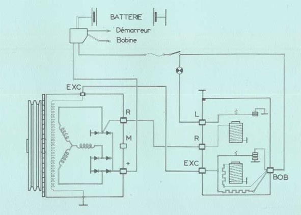

Bonjour à tous !
Pour ma culture personnelle et comme j’ai un peu le nez dedans en ce moment, j’aimerai comprendre exactement la différence de fonctionnement entre un alternateur et une dynamo…
On m’a déjà un peu éclairé sur le sujet, mais je ne maîtrise pas encore tout…
Je sais que le premier est + intelligent que le second, mais pourtant, les 2 ont besoin d’un régulateur… ?
Le régulateur pour une dynamo, est-il différent d’un régulateur pour alternateur… ?
Comment se teste un régulateur ?
Le schéma d’Eric Wagneur ci-dessous est celui pour un alternateur… (merci Eric !)
Qu’en est-il pour une dynamo ?

Salut Jérôme ? bravo pour ton blog !!!!
Une dynamo produit du courant continue alors que l'alternateur produit du courant alternatif( pour tester une dynamo tu peu l'alimenté en 12 V -a la masse et +sur la sortie et elle doit tourner doucement comme un moteur électrique.
le régulateur sert a régulé la tension transmise a la batterie entre 12 et 15V
car plus il tourne vite plus la tension de sortie monte ~60V.
Sur un alternateur tu a en plus un redresseur qui transforme du courant alternatif en courant coutinue.

bonjour
pour moi sur un alternateur sur un tour tu as trois production décallé de 120° pris sur le stator redressé avec des diodes régulé avec le rotor
sur une dynamo stator bobiné ou aimant deux pole 180° production et régulation sur le rotor
a production égale l'alternateur est un tier plus petit que la dynamo
une dynamo inversé devient un moteur ( exemple démareur )un conjoncteur disjoncteur et placé dans le régulateur un alernateur on ne peut pas
sur une dynamo l'intensité du courant et proportionel a l'intensité de la batterie ,plus la baterie est chargée plus la dynamo débite et inversement
l'alternateur est autorégulateur d'intensité du a la fréquence et le nombre de pole
donc sur dynamo trois systémes ,conjoncteur disjoncteur ,controle de charge et régulation
sur alternateur deux systémes controle de charge et régulation

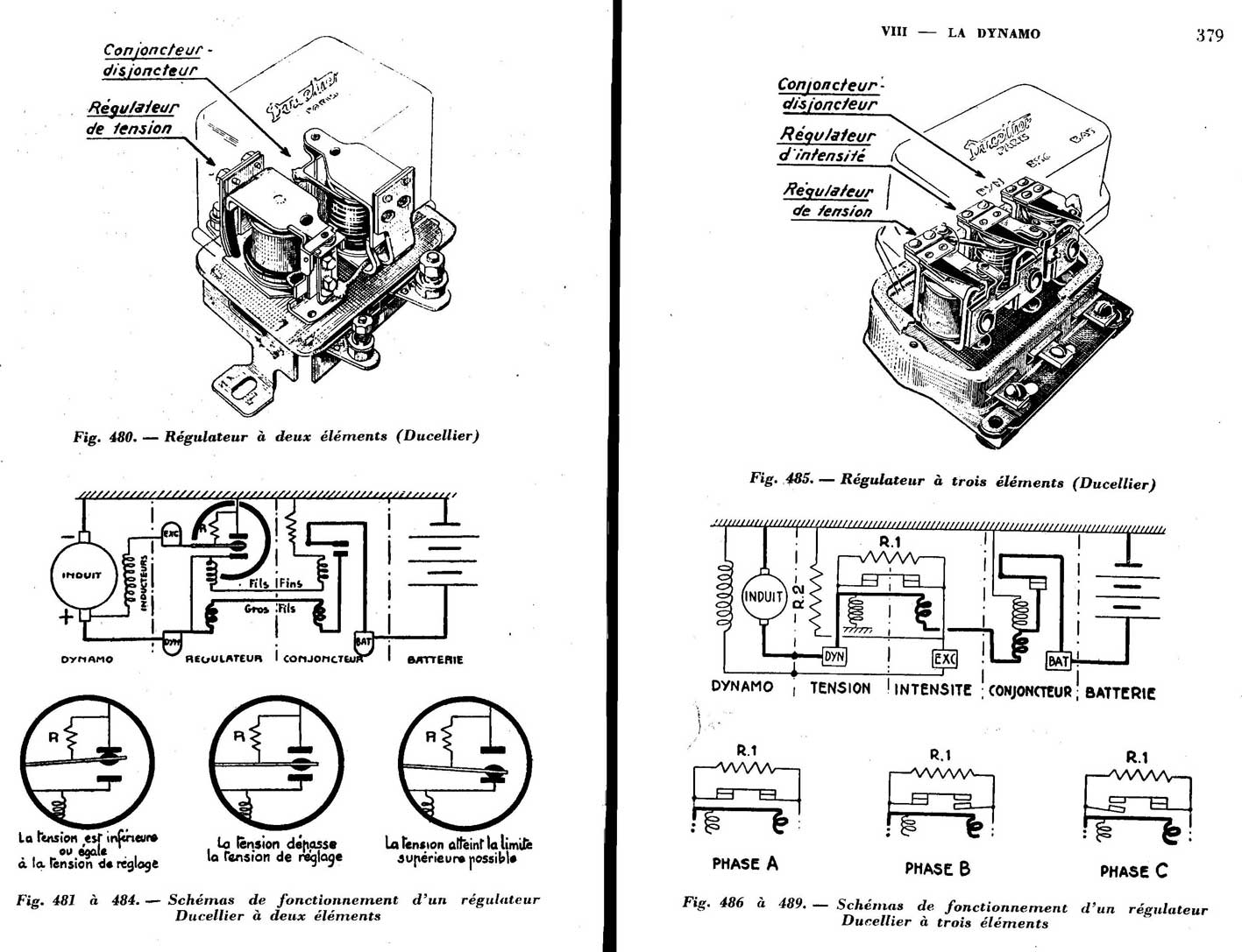

Re: Dynamo et alternateur...
Plus difficile à trouver les schémas de branchement pour une dynamo!
En remontant dans les archives, je suis tombé sur un document de la fin des années 50, regarde sur le lien ci-dessous, si cela fait ton bonheur. Le chapitre sur les alternateurs, n’est pas intéressant car top ancien, celui sur la dynamo-démarreur non plus, très éloigné de ce qui existe actuellement (C2, C3 Stop & Start) par exemple.
