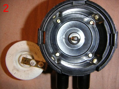

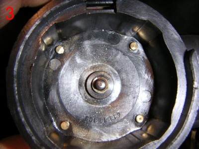

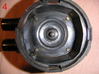

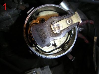

Je joint les photos ,
photo 1 le doigt en place avec limaille ,ceci est le doigt d'origine que j'ai remis en place car au début je pensais que mon doigt neuf était en cause , photo 2
le doigt neuf et la tête usée après 5km d'éssai sur route , photo 3 la deuxième tête
usée par le rotor d'origine en 10minutes dans le garage (usure irrégulière d-un contact à l'autre )et photo 4 la tête d'origine .
le tout est du sev marchal le neuf vient de chez un spécialiste DS
en attendant j'essaierai ce week-end en démontant l'allumeur complet !!!???

Tu as 3 têtes différentes, plus 2 rotors différents.
Quelle est sur chacune des pièces :
- la cote axe de rotation / extrémité du doigt pour les rotors
- la cote axe du charbon / plots pour les têtes ?

Si tu changes d’allumeur tu seras obligé de refaire le point de calage cela dit si tu remets le même type avec des repères tu pourras rejoindre un garage pour faire un contrôle dynamique d’avance.
Sur la photo 4 la tête est foutu elle doit avoir une petit fente, vers le cylindre qui est à 2h00.
As-tu mesuré comme l’a dit Stéphane ?
Le bout du doigt n’est-il pas tordu vers le haut ?
Avec l’allumeur déposé et retourné il faut voir ou ça touche.
