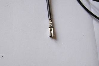

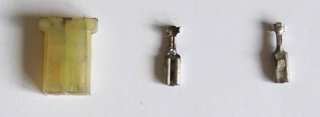

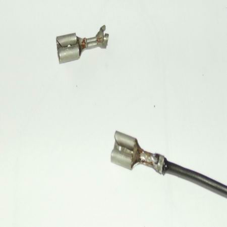

salut,
j'ai également commencé ce week end et ça en avait besoin.
regainé il y a 4-5 ans, mon faisceau n'était plus que lambeau de cable après 33ans de bon et loyaux services, heureusement la restauration n'est pas trop difficile.
en déroulant la gaine du cable, j'ai métré et repéré chaque cable tout en dissociant cosse métallique des cosses plastiques à l'aide d'un trombone.(au dos des cosses il y a une languette de maintien, introduire le trombone du coté enfichable, appuyez et tirez sur le cable)
j'ai conservé les cosses d'origine pour des raisons dont vous connaissez et compte bien assembler le nouveau faisceau avec.

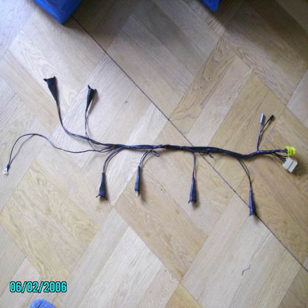

Salut,
Voici les photos du montage en attendant le plan.

Excellent et interessant travail.
Larouille? quel artiste!

Merci le retraité.
Reste à trouver le ruban en tissus.
Il y a quelques mois, ma soeur était responsable d'un magasin de pièces chez Peugeot, ce dont je n'en suis pas peu fier, elle me commandait ce ruban spécial faisceau pour une valeur d'environ 5€.
En attendant je croise les doigts, si quelqu'un a une autre adresse...
