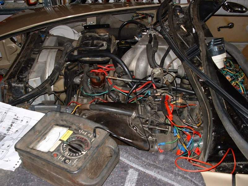

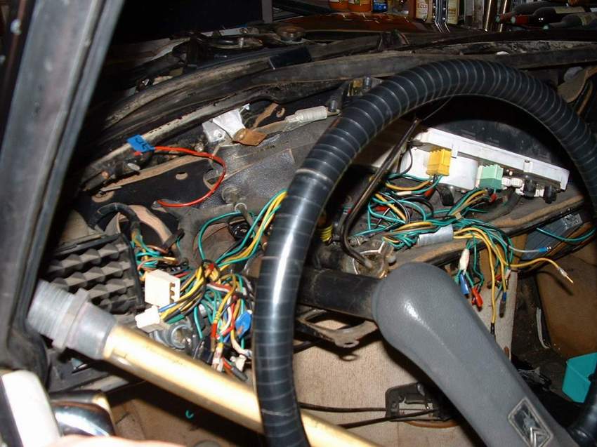

Bonsoir, Je remonte ma planche de bord et rencontre qques problèmes de branchements.
J'aurais besoin d'un schéma électrique complet et très détaillé de ma 21 ie de mai 1971 pour pouvoir m'en sortir.
Si vous possédez ce doc, merci de me le transmettre.
qques photos jointes
Jp
Jp

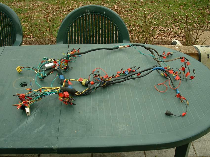

Tout d'abord, démontage complet du faisceau avant et verification complète avec Métrix et repèrage de TOUS les fils du n°1 à 45.
Je n'aurais pas pu faire cette opération sans les excellents documents pdf
Op. DX. 510-00f.
Conclusion: 2 fils coupés.
