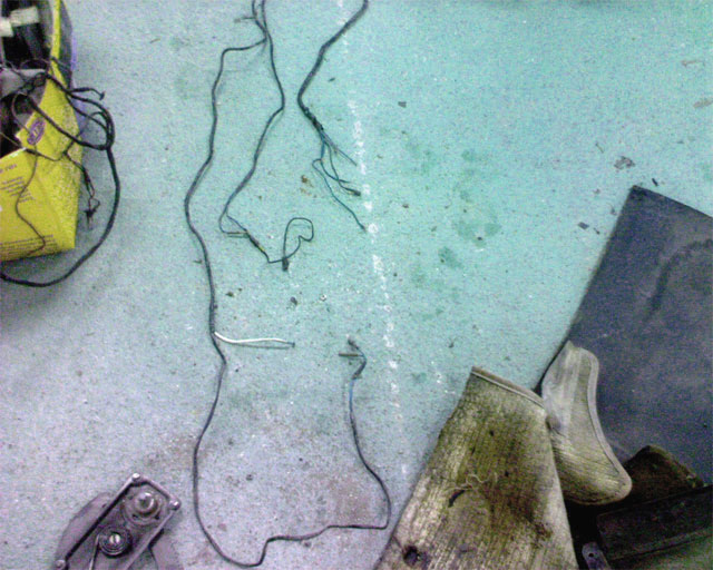

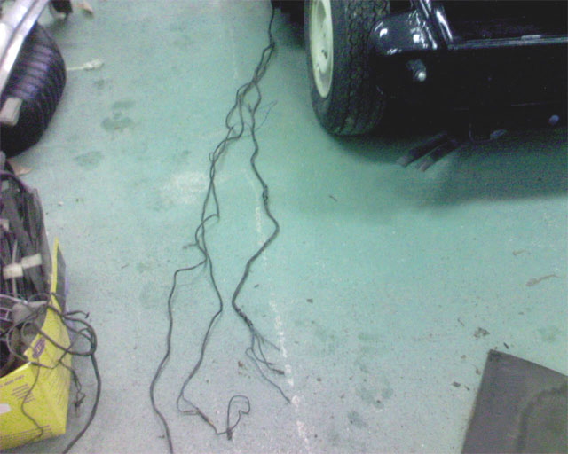

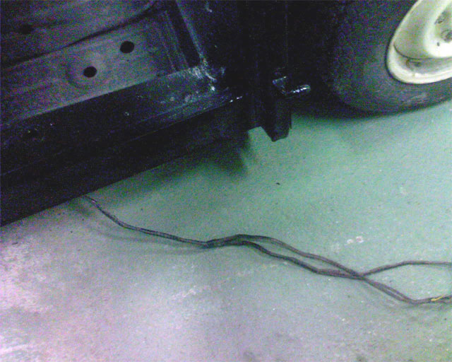

Bon voila ce que j'ai pu faire de mieux avec mon telephone !
Si vous pouvez confirmer que c'est bien le dit faisceau il me restera plus qu'a chercher par ou passer les fils !!

Re: Il va ou le fil ?
Bonjour à tous, désolé de vous relancer a nouveau mais si quelqu'un a un schéma ou une doc montrant par ou passent les faisceaux qui alimentent l'arrière de la voiture ça me ferais gagner du temps et surtout ça me permettrait de les passer au bon endroit!

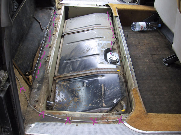

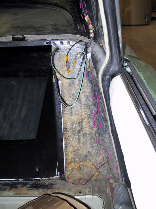

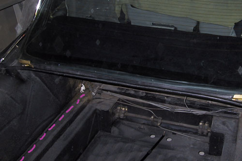

Salut francisco,
Bon je t'ai mis quelques photos de ce que je te disais. j'ai mis des pointillés roses pour là où ce n'est pas très visible.
J'espère que cela peut t'aider.

Bonjour Eric, et comment que ça va m'aider !
Mille fois merci pour ton aide précieuse c'est déjà un excellent point de départ.
Petite question au cas ou... j'ai un fil blanc qui est plus épais que les autres s'agit il du fil qui va a la sonde du réservoir ?
Encore mille fois merci
Oui il est plus épais (la gaine). Si l'embout est jaune, c'est tout bon! c'est bien le fil allant sur la jauge d'essence.
