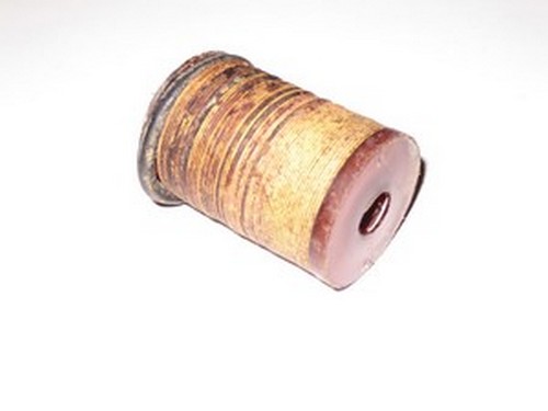

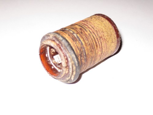

Voila c'est fait et encore une galère.Je m'explique,lavage du réservoir (remuer dans tous les sens) aucun problème, puis passage au derphose, pareille, dans tous les sens et là j'entends un bruit dans le réservoir (quelque chose se balade à l'intérieur) à zut alors quoi t'est-ce ???. Une fois bien vider et rincer, voilà ce que j'ai sorti en plus de la m---e. A quoi peut bien servir ce bidule??? et pour couronner le tout impossible d'enlever le boulon de 21 !

C'est le filtre à essence.
Il lui manque encore une rondelle plastique au fond.
Un conseil remonte uniquement la rondelle avec le support des lamelles filtrantes qui sert de guide pour le tube poly amide d'aspiration.
Pour la vis de 21 utilise une douille de 21 6 pans avec un clé pour démonter les roues (avec rallonge) et tu appuie bien dessus et tu forces pour dévisser.
Pour régler le tube plongeur tu auras besoin de l'enlever.
Avant le dérouillage il faut le laver avec des détergents puis des solvants pour décoller les gommes et les résines d'essence séchée.
Il est fréquent de trouver des morceaux de jauge…

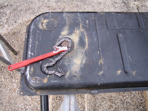

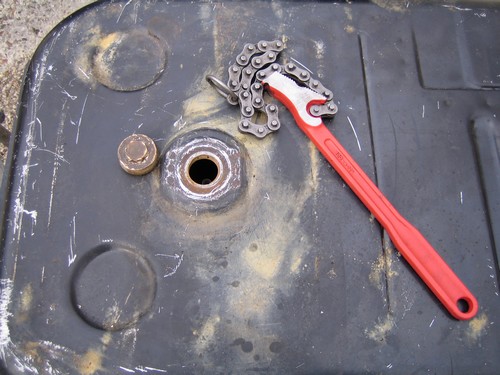

Ca y est, je l'ai eu, mais j'ai galéré. Impossible avec une clé à pipe de 21 - 6 pans ni avec une clé à griffe, car à force de forcer dessus il s'est arrondi j'ai reussi à l'avoir avec une clé à chaine.
existe-il cette piece en neuf???
Merci encore pour vos conseils
