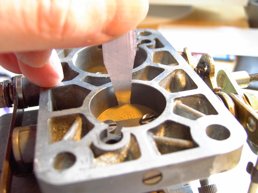

je suis en train de remettre un carburateur Weber DMA2 en état. Pour cela il faut entre autre, régler les vis de butée de papillon.
En principe, tout est clair:
_ l'ouverture initiale des papillons mesurée entre tranches de papillons et corps du carburateur doit être de 0,070 à 0,075 mm.
Mais en pratique, il y aune différence entre les deux fentes des deux côtés de chaque papillon.
_ faut il faire le réglage que sur les côtés ou il y a les petits trous de progression?
_ faut il faire une moyenne, un côté un peu plus ouvert, l'autre un peu plus fermé?
_ faut il faire le réglage pour que la plus petite fente ait au moin les 0,07 mm?
_ faut il faire le réglage pour que la plus grande fente ait au max les 0,075 mm?
Quelqu'un sait il comment faire?

Bonsoir Eric,
j'ai fait quelques mesures suplémentaires: tours de butées de papillons par rapport à l'ouverture des papillons.
_ si je tourne de 1/3 de tours, l'ouverture est de 0,0125 mm sur le 1er corps et de 0,375 mm sur le 2ème (alors qu'elle devrait être de 0,050 mm).
_ Pour avoir 0,075, il faut que je tourne de un tour sur le 1er papillon et de 3/4 de tour sur le 2ème.
Comme rien ne correspond à la théorie je me suis dit:
_ avant 1972 les 0,050 mm correspondaient à 1/3 de tour.
_ après 1972 il faut une ouverture de 0,075 mm ce qui devrait correspondre à 1/2 tour sur le 1er et 3/8 sur le 2ème papillon.
Je pense laisser ce dernier réglage, remonter le carbu et essayer de terminer les ajustements (comme tu l'as décrit) moteur en route.
