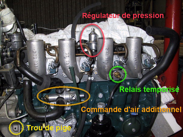

Bon et bien il y aura une photo exploitable sur le forum maintenant...

- IMG_10015.jpg (100.93 Kio) Vu 5862 fois

Merci de vos réponses qui m'aide beaucoup et cette magnifique photo sur laquelle tout est clair !!!

Heu c'est pas toi Eric C le pro de l'injection ?
Le test doit fonctionner aussi sur les dernières ie sauf erreur de ma part mais je suis pro en ie comme Christian G.
