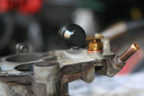

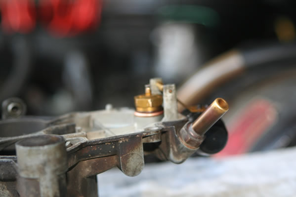

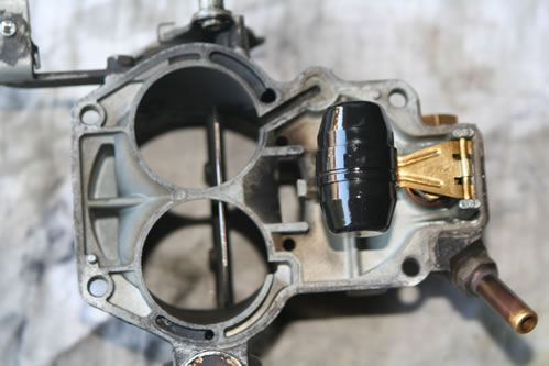

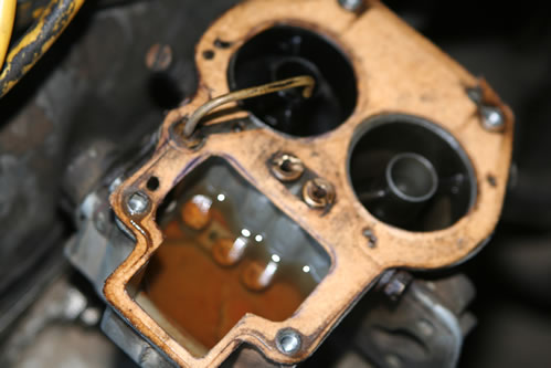

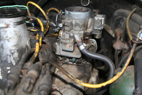

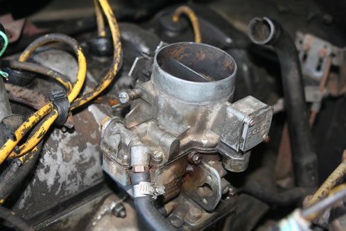

Voici les photos
Avant et aprés démontage

Re: Fuite au carbu
Le niveau de cuve doit inclure l'épaisseur du joint.
Il y a en grande surface des aérosol nettoyant carbu, faut le faire propre et nettoyer aussi les passages.
Au niveau de ce joint il n'y a normalement pas d'essence.
