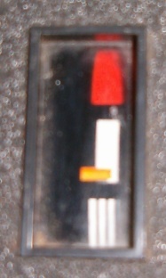

Je me permets de revenir vers vous pour mon thermomètre d'eau.
Je voudrais avoir la certitude de son "mauvais " fonctionnement.
Voici 2 photos : la première : aiguille au début de zone rouge, lorsque le contact est coupé ou après quelques kilomètres et que le moteur est chaud.
La deuxième : au démarrage, dès que l'on met le contact, l'aiguille descend au bas de la zone blanche (le moteur étant froid).
Question : ces positions sont elles normales ?
Re-question : je voudrais étalonner le thermomètre en plongeant une sonde dans de l'eau bouillante et en pliant lègèrement l'aiguille pour l'amener à une position correcte.
Dans ce cas à une température de 100°, où devrait se trouver l'aiguille ?
Il y a 3 contacts à l'arrière de la sonde (haut, milieu et bas), comment faire un raccordement provisoire pour que ce test puisse fonctionner ?
Il y a évidemment un des contacts qui reçoit le fil venant de la sonde, mais lequel ? Les deux autres contacts = alimentation +12 volts et masse ?
Faut-il que la sonde soit aussi raccordée à la masse ?
Désolé de ces questions un peu nul en électricté.
Merci d'avance pour votre aide.
Philippe

Cela marche mieux avec les fichiers joints ...
Philippe
Philippe
- Thermo position 2.jpg (21.46 Kio) Vu 7812 fois
- Thermo position 1.jpg (19.09 Kio) Vu 7812 fois

Il y a le schéma de câblage quelque part.
De mémoire un + une masse sur afficheur plus un départ vers sonde elle même à la masse mécaniquement.
Contact coupé aiguille au milieu, contact en bas puis monte au milieu et doit y rester il monte quand on est au dessus de 80°C, à 100°C tu es en surchauffe c'est le rouge.
En dessous de 50°C blanc mini 80°C milieu, 90°C début rouge, 120°C maxi...c'est bouillu...c'est foutu.

Merci Eric,
C'est déjà pas mal comme information.
Je pense donc que je peux forcer et plier la tige de l'aiguille pour l'amener à la position centrale contact coupé.
De cette manière, elle se positionnera effectivement dans le bas de la zone blanche lignée lors de la mise du contact et se repositionnera au milieu de la zone blanche pleine lorsque le moteur aura atteint une température normale de fonctionnement.

Contrôle d'abord le câblage puis que la sonde est bien la bonne échelle 60-120°C.
Philippe Collin
Re: Etalonnage thermomètre
Au niveau du cablage, c'est bon, j'avais tout remis en état.
Pour la sonde, c'est la sonde d'origine (j'avais mis une nouvelle sonde, et le fonctionnement du thermomètre était identique).
J'ai galéré pour trouver une nouvelle sonde.
Ce que les revendeurs de pièces fournissent, c'est en général le thermo-contact pour le voyant rouge, on a beau expliquer que c'est pour un thermomètre et qu'il faut une thermo-résistance, j'ai dû m'y reprendre à trois fois pour enfin avoir la bonne pièce (et comme cela donnait le même résultat que la sonde d'origine, j'ai remis cette dernière qui doit être bonne ...)
