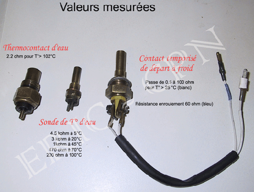

Voici quelques valeurs que j'avais mesurées sur mes sondes:
- sonde.gif (118.95 Kio) Vu 4362 fois

Merci pour la photo avec les valeurs. Cela va m'être d'une très grande aide pour le contrôle de celles-ci.

Je n'ai pas encore shunté les bornes 11 et 23 du calculateur, ceci dit, j'ai vérifié, grâce à tes relevés, les valeurs des différentes sondes.
J'ai les résultats suivants sur moteur froid :
- 4,5 Kohms pour la sonde de t° d'eau sur culasse.
- 58 Ohms (fil bleu) pour la sonde de départ à froid.
- 75 Ohms (fil blanc) pour la même sonde.
- Infini pour la sonde de température d'indicateur au TdB.
