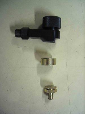

Je vous donne quelques petites infos actuelle , en espérant vous donner de bonnes nouvelles ce week end.
J'ai finalement trouvé des valves a visser en lieu et place des bouchons.Il existe deux types de valves :
- pour les sphères vissées
- pour les sphères monobloc
Je pense que vendredi je vais démonter une sphère et essayer de la gonflé et de tester sont comportement et je vous donnerai plus de détail si ça vos interesse.
Nota , ces valves sont disponible chez Buromeca à Saint dié

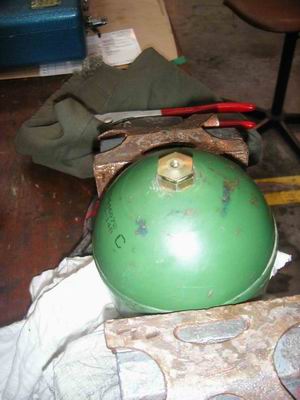

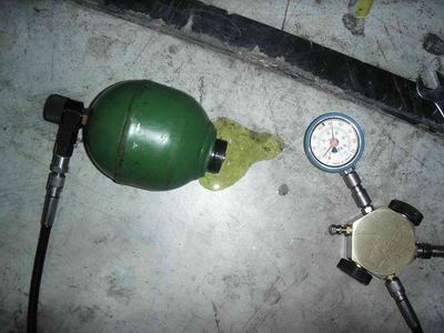

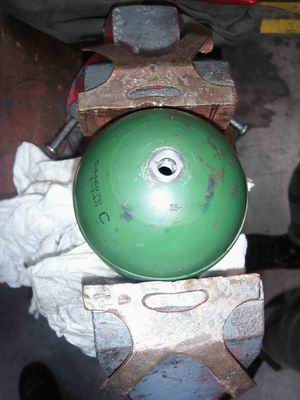

Choses dites , choses faites ...
J'ai modifié mes sphères et regonflées celle-ci et c'est vraiment un bonheur.
Il me reste juste a faire celle de l'accu principal
Je joints des photos
