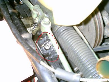

bonjour à tous,
voici une photo qui montre l'emplacement exact de l'évent.
(il se trouve en bas de la poulie à coté de la cloche de boite)
on y voit aussi le couvercle de boite.
dans ce couvercle, de chaque coté, il y a une gorge dans laquelle les joints toriques (19.8 x 27 x 3.6) assurent l'étancheité du mécanisme.

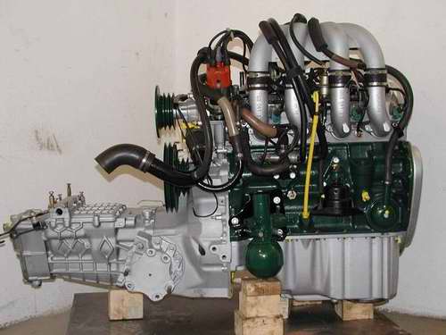

Qu'il est beau ce moteur. Microbillage ?
Re: fuite boite de vitesses (DSuper5)
21 IE ou 23 IE? je pencherai pour une 21 (absence du refrigérateur d'huile bien qu'il me semble qu'il n'y en a que sur les 23IE BVH...) Beau travail!Et merci François pour la précision!
laurent haillot
Message par laurent haillot »
C'est un moteur IE a boite mecanique le radiateur d'huile n'est monté que sur les modeles a boite hydraulique (21 ou 23) et sur les premieres 21 IE en boite mecanique
