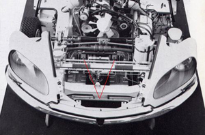

Bon, tout ça n'est pas très clair. Simplifions : le radiateur est fixé sur deux piéces métalliques une à droite, une à gauche, qui sont solidaires des étriers de freins . Donc, si ton radiateur est de travers, soit une de ces pièces là est tordue soit, il y a un problême avec l'alignement moteur mais à ce point, je suis dubitatif. Ci-joint une photo où les deux pièces pré-citées sont repérées d'un trait rouge.
- photos.jpg (56.21 Kio) Vu 3431 fois
françois 44
Re: alignement radiateur
A moins qu'il y ait eu 2 modèles de support(injection / carbu) ou suivant l'épaisseur du radiateur et que tu aie un modèle de chaque. A vérifier...
franck_38
pas beaucoup de solutions :
1) les deux supports ne sont pas les mêmes l'un étant plus court...le radiateur est en travers
2) un jambonneau a "tapé" et est donc de travers....mais c'est bizarre que cela ne se voye que sur le radiateur...
François 44
Si une extension d'unit avant était déformée, cela influerait sur la fixation des ailes, la fermeture du capot, le positionnement de la direction etc... . Mais en y réfléchissant, le radiateur étant fixé sur les étriers via les 2 supports en tôle pliée, je pense qu'il faut regarder à ce niveau. Les étriers ne peuvent pas bouger ni les sorties de boite d'ailleurs.
