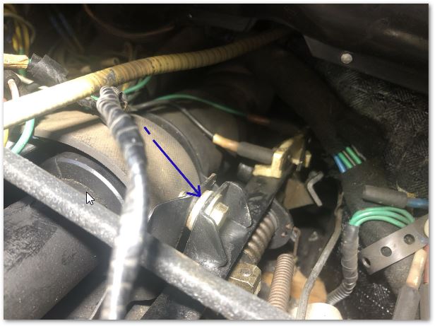

J'ai suivi vos consignes et je vous remercie pour vos réponses.
Par contre, j'ai décelé une nouvelle panne concernant le bilame :
- Le levier de vitesse avait un peu de jeu => il butait contre l'axe de direction AVANT d'avoir fait joindre les lamelles du bilame.
(On peu s'en rendre compte aussi, car il se positionnait un peu à gauche du numéro de chacune des vitesses sur le tableau de bord)
Solution : j'ai redressé l'axe du levier de vitesse avec 2 rondelles sur son support. Et de ce fait, le contact se fait parfaitement avant de butter sur l'axe de direction.

Messages : 1232
Re: Contacteur de démarrage au levier de vitesse
2024-06-01 17_10_18-Redressement.pdf - Opera.jpg (47.08 Kio) Vu 29986 fois
bonne alternative et tant mieux que tout refonctionne comme avant.
