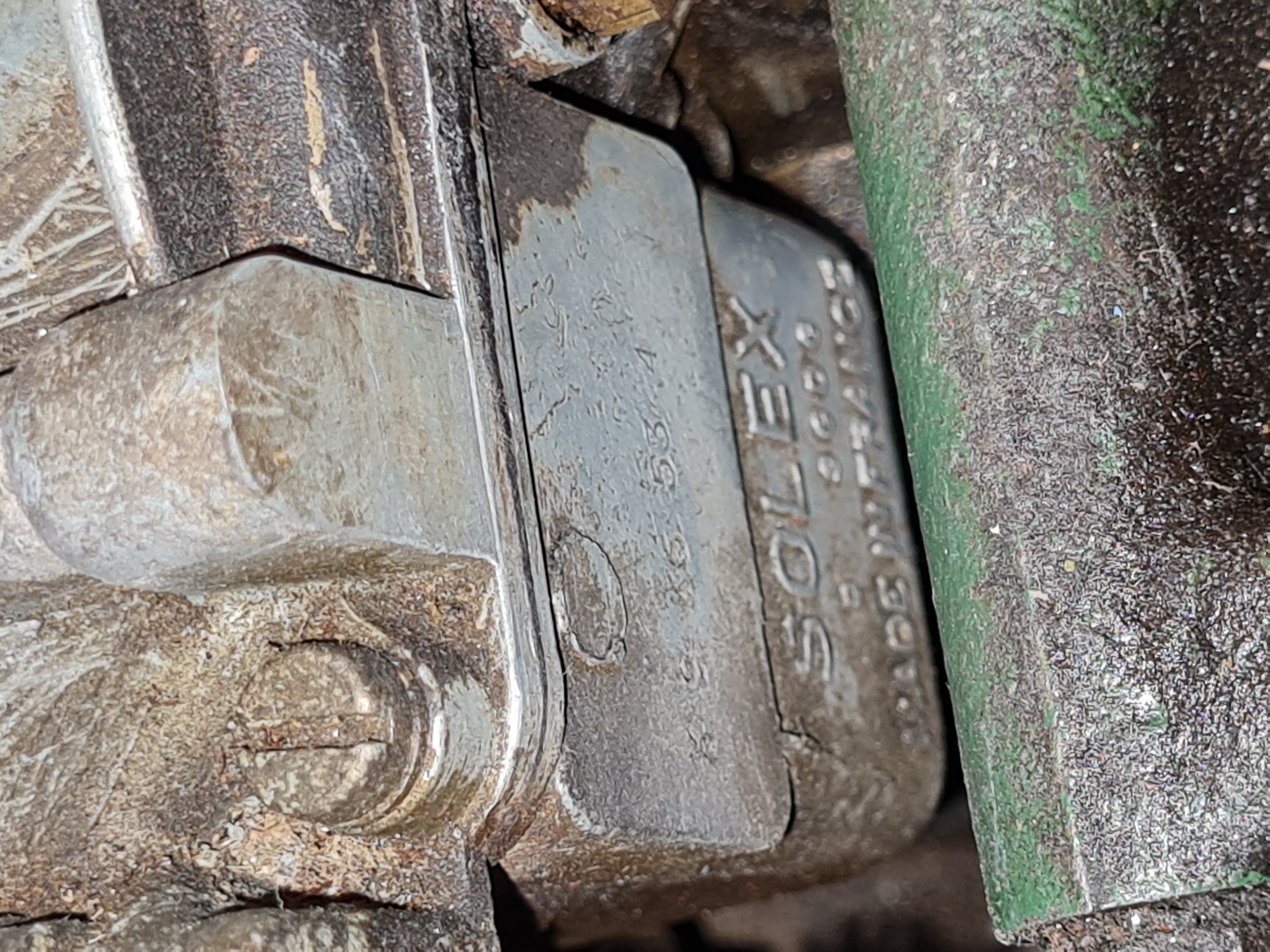

Mon carbu est un SOLEX mentionné dessus : X9 K5 53 4
Du coup il a dû être changé parce que si je me fie à la doc, il devrait être WEBER ?!

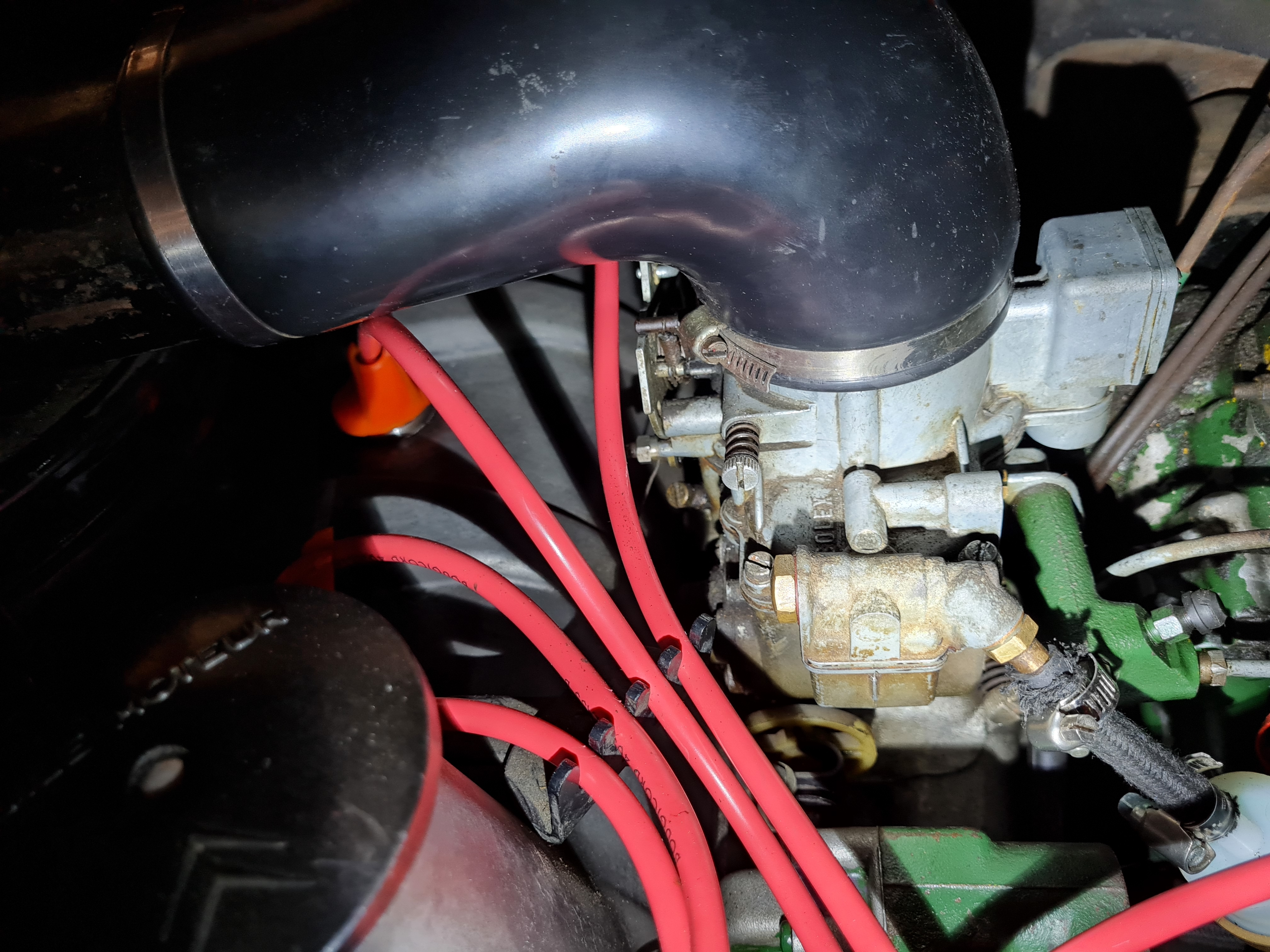

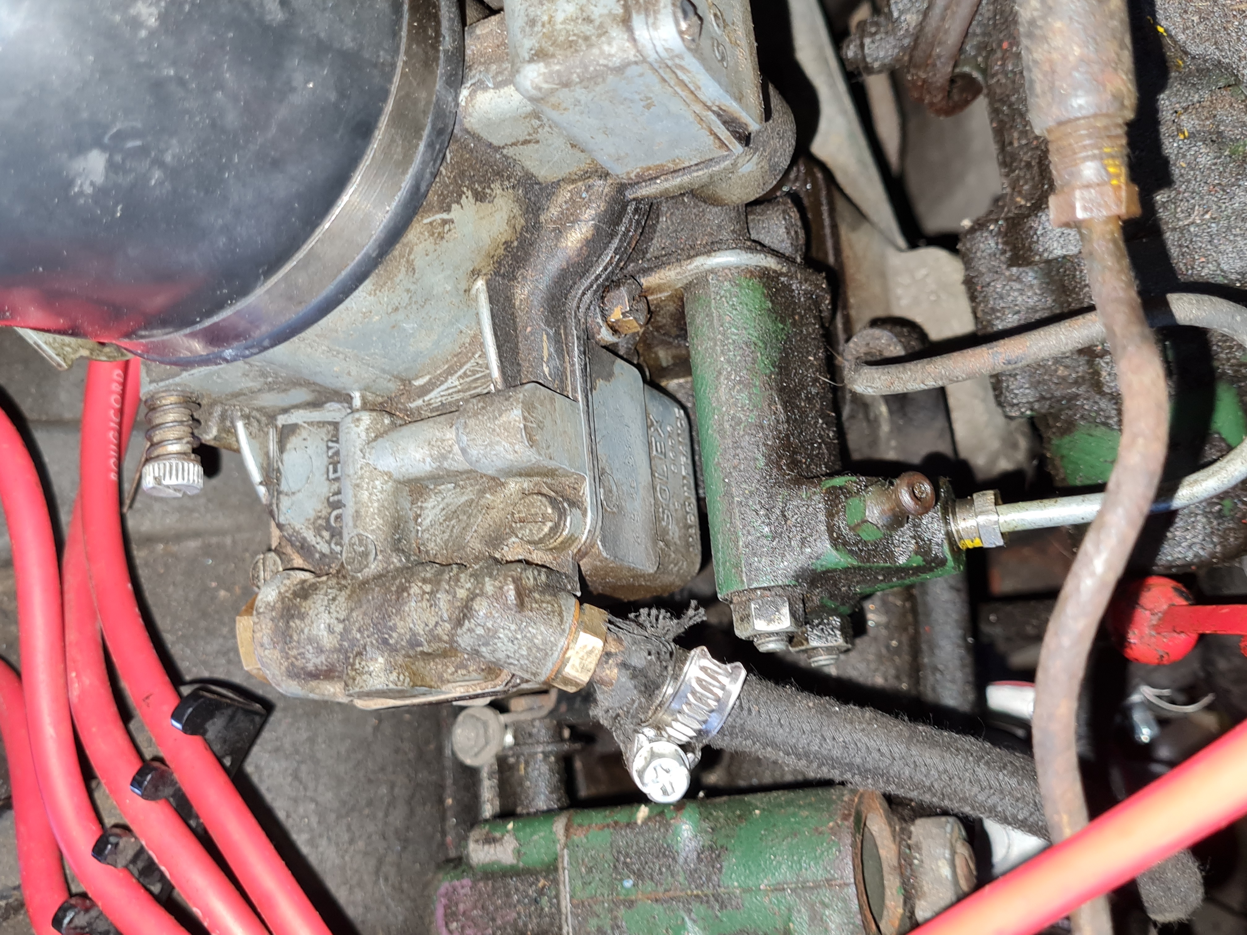

Des photos pour illustrer mon propos

Je ne pense pas que le N° que tu as relevé soit le modèle mais plutot le N° de série ou autre.
Car bien souvent c'est un SOLEX 28/36 xxx
Quoiqu'il en soit, comme il est prévu pour fonctionner avec un ralenti accéléré hydraulique, il ne peut être monté que sur une DS hydrau ou Break Hydrau.
Pour le démontage du carbu rien de particulier.
Il faudra veiller à ne pas toucher aux réglages des papillons, et si tu dépoiles le carbu, remonter les gicleurs au bon endroits.
Peut etre prévori un kit carbu, car les membranes et joints papiers risquent de ne pas aimer le démontage.
Ne pas tourdre le réglage du flotteur de cuve non plus.

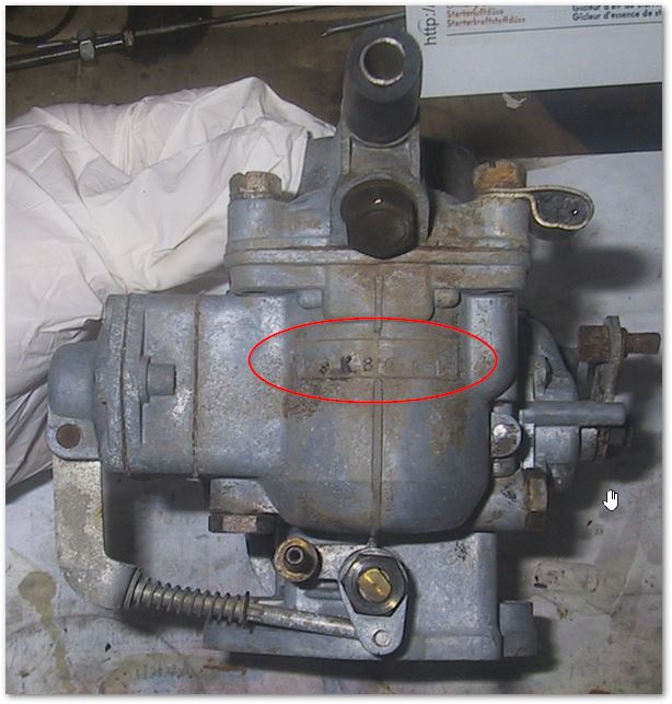

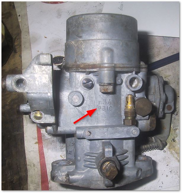

Pour la référence du solex, sur un simple corps par exemple:
le N° de série ici
LE modèle là (34 PBIC)

Lorsque la petite étiquette alu est perdue ou cassée… les frappes sur la cuve ne sont pas un numero de série mais permettent en général l’identification et la datation grâce à des listes solex
Ici par exemple 9K5 pour 9 septembre 1975 , 53 pour la fin d’un code solex, et 4 probablement pour un code atelier, ce dernier sans intérêt.
53 est la fin de 12053 (ce code est indiqué sur la plaquette alu souvent cassée ou perdue ou l’étiquette du carton solex), c’est donc bien une variante du 28/36 SFIF destinée à une DS21 BVH.
Autre indice de son affection sur le 2165cm3… ses venturis 23/27 (nombres moulés sur un autre côté… ça aurait très pu être des venturis 20/26 pour DS20… en montage de circonstance…)
Possiblement ici un carbu d’après vente.
(Le 34 PBIC mériterait une identification précise si besoin car il a vraiment equipé de nombreuses autos, or chaque variante a son affectation, tout se ressemble et rien n’est pareil. Quand on cherche sur le net, même chez les vendeurs pros, c’est la foire au carbu universel ou aux infos erronées et/ou lacunaires… et pour bien d’autres pièces c’est pareil ! Regrettable quand on connait la difficulté de trouver précisément ce que l’on cherche parfois.
