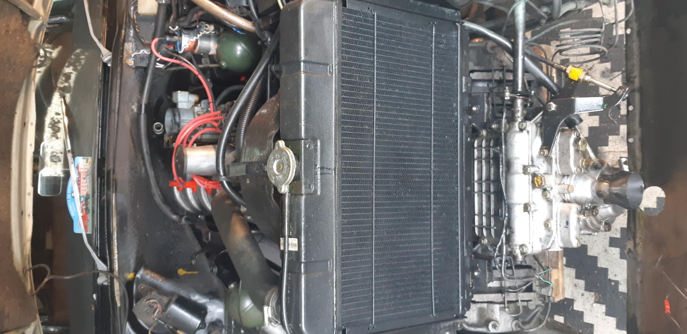

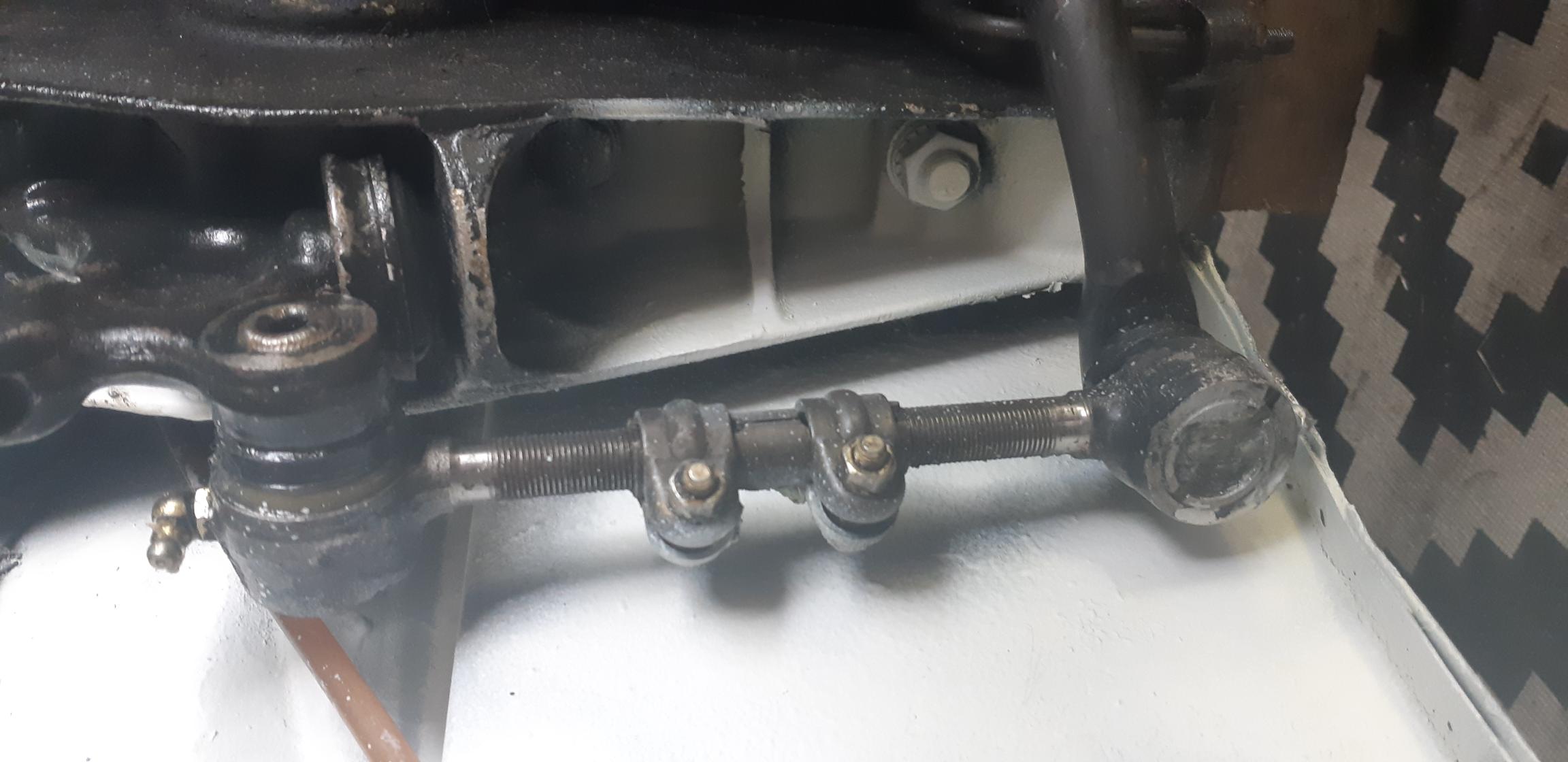

Cafetière avant reposée, j'en ai profité pour déposer le radiateur avec, désembouage et changement des durites.
La suite, remplacement cafetière arrière.
Cache poussière direction.
Avec la pluie qui arrive, c'est le temps idéal pour mécaniquer........

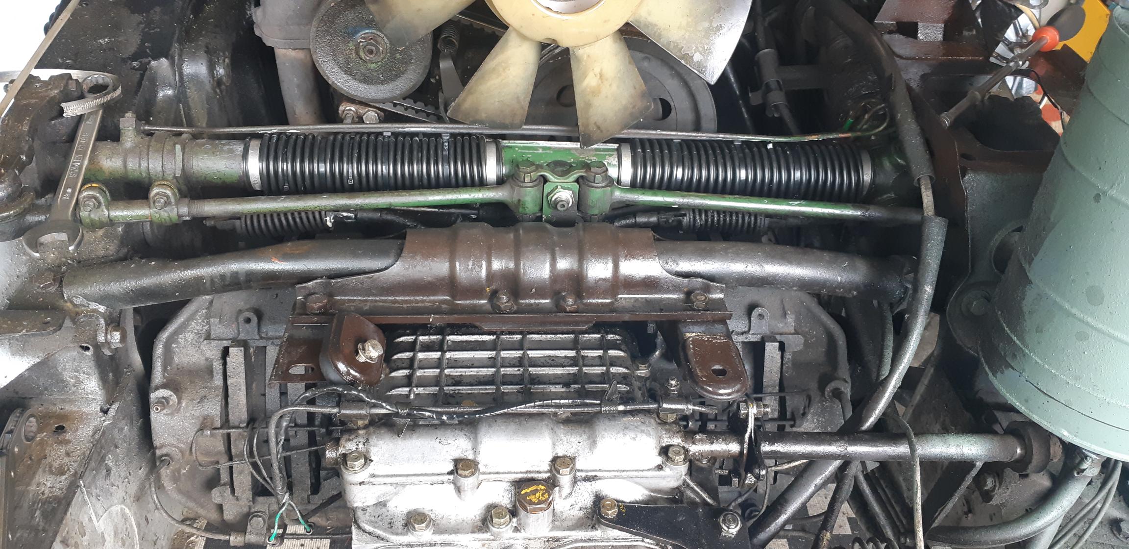

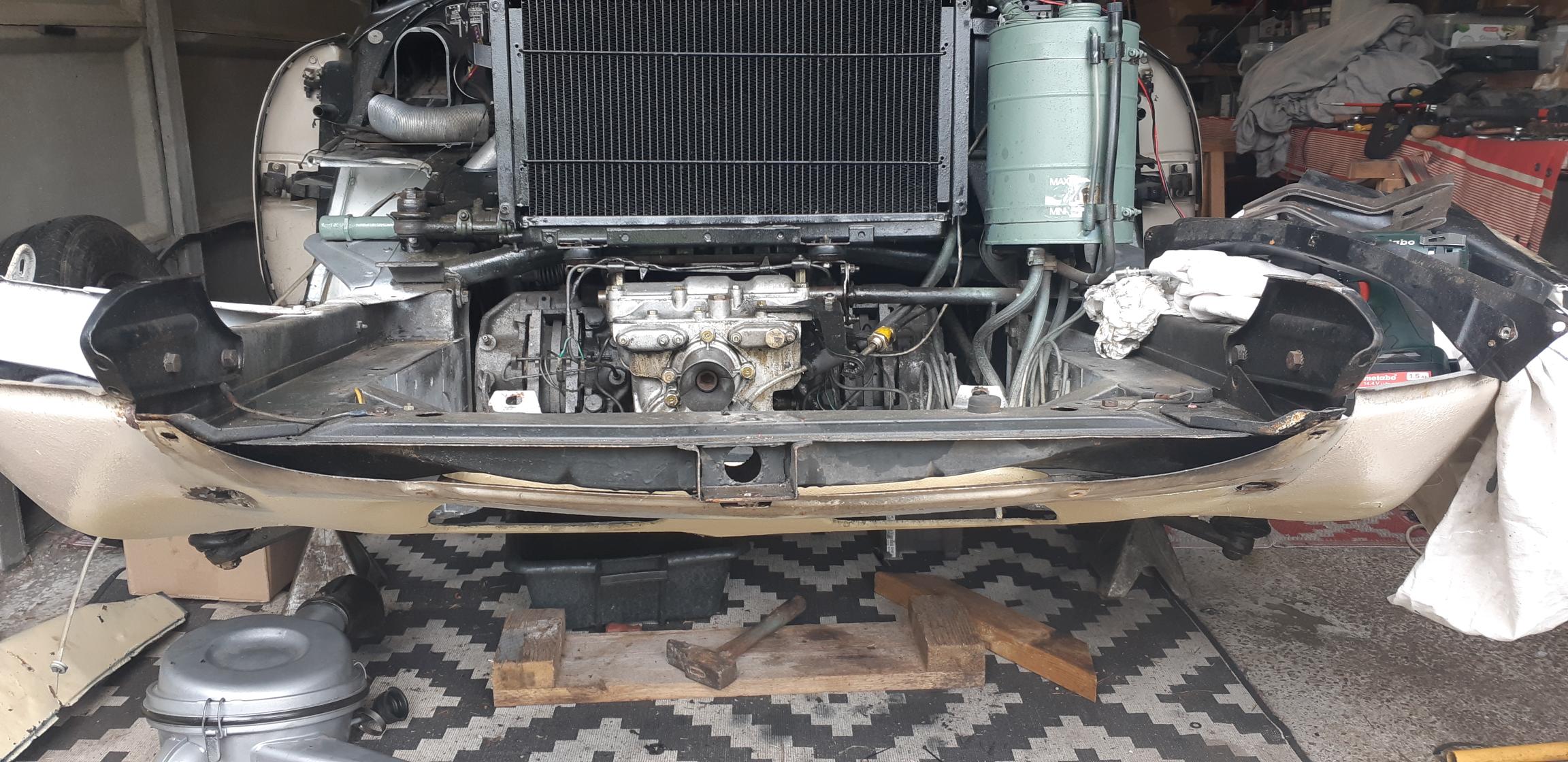

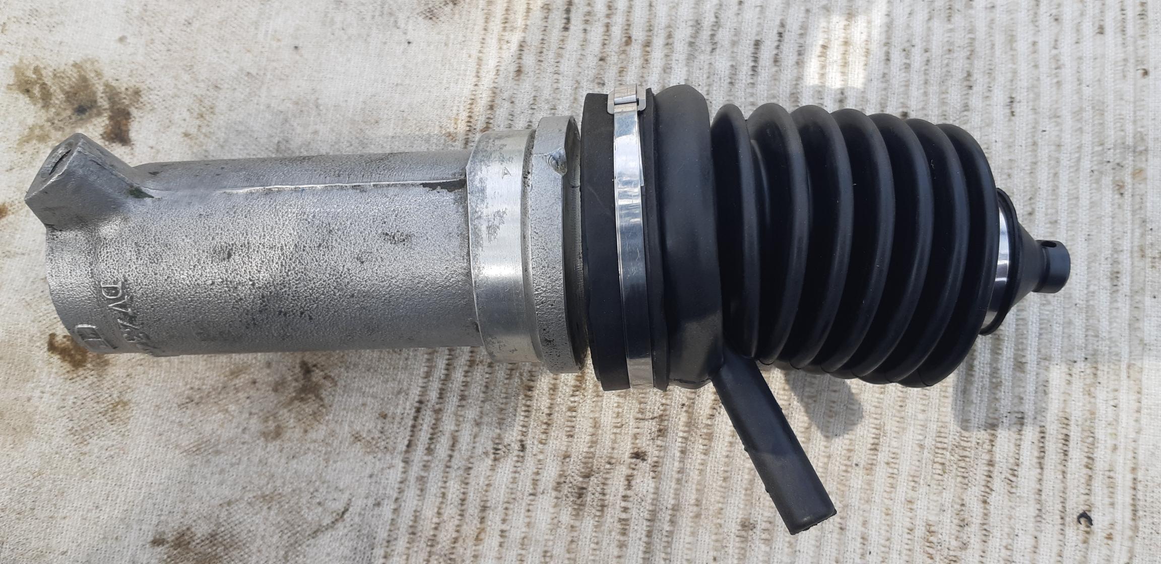

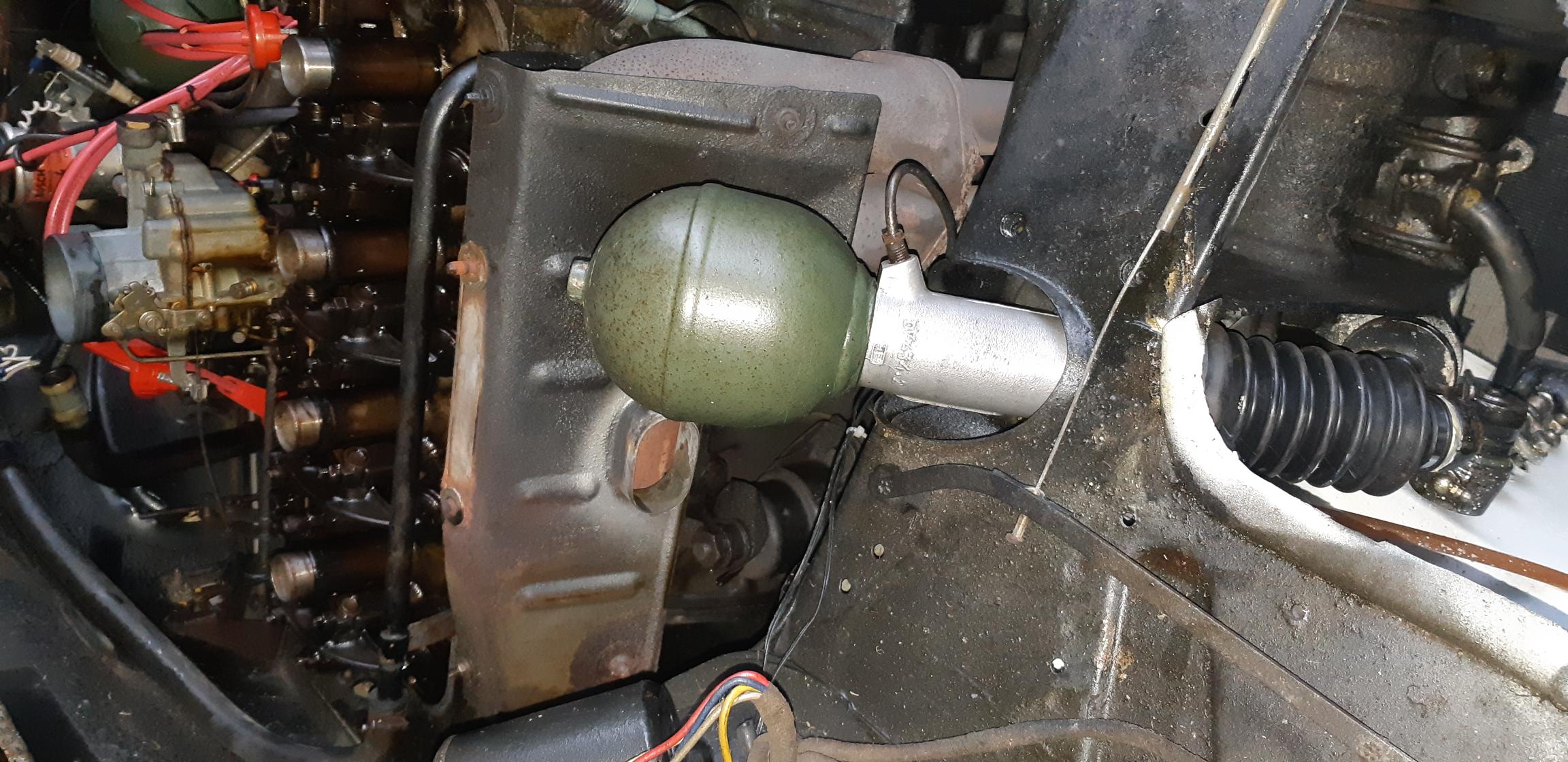

Bonsoir
Finalement, j'en ai profité pour changer toutes les durits, le coude sortie basse du radiateur, les pares poussière sur la direction, les courroies, le pare choc avant, ne reste plus que les cafetières arrière, mais je ferai un autre sujet.
Bon WE
Cdlt
Michel
Bon WE
Cdlt
Michel
