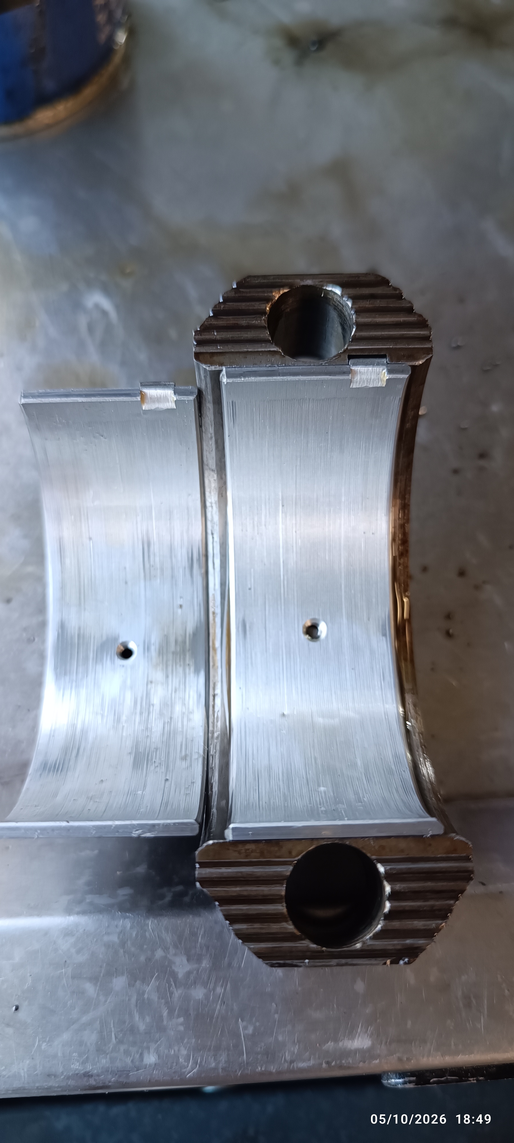

En tout cas mes coussinets de bielles sont pas dans un bel état après 30 000 kms..... défaut de qualité de pièces, autres ? Aucune idée sachant que ma pression d'huile est ok...
Les coussinets de vilebrequin n'ont rien et et aucune marque sur le vilebrequin...les trous de graissage ne sont pas Boucher...
