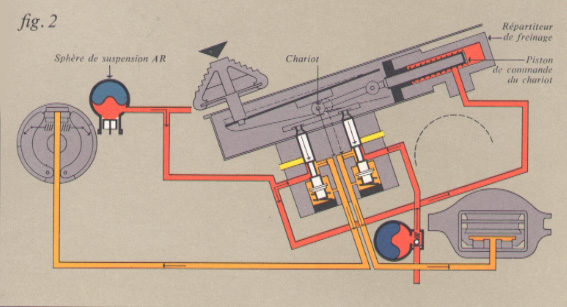

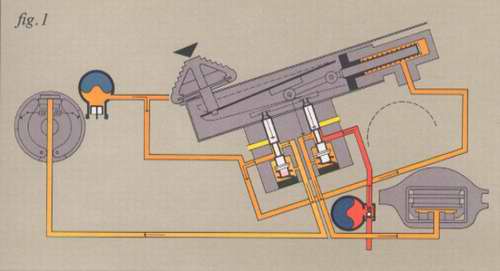

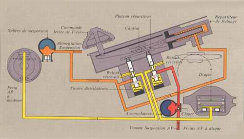

François Trébillon
Re: frein avant
Voilà 3 vues en coupe du système suivant l'état. En fonction de la charge sur l'essieu arrière, un petit piston déplace un tiroir répartissant l'effort de freinage entre l'avant et l'arrière ; de plus, c'est la pression rêgnant dans la suspension arrière qui va agir sur les cylindres de freins.
- pédalo (2).jpg (66.8 Kio) Vu 4392 fois
- pédalo (1).jpg (13.31 Kio) Vu 4392 fois
- pédalo.jpg (15.79 Kio) Vu 4392 fois
