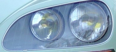

super boulot eric . tu as pas par hazard la reference de peinture de la bombe que tu as utilisé .

Re: peinture optique de phare
j'ai opté pour la même solution,après avoir essayé l'eau de javel(mais il restait des traces tenaces)mes "blocs" ont été peints en gris AC 140.Le résultat est tout à fait convenable!

- phare.jpg (15.16 Kio) Vu 3486 fois
pour la peinture, j'ai pris la trappe de visite (la plus belle) et je suis allé au centre commercial au rayon peinture ext/int choisir la teinte avec le modèle. Il y a tellement de nuances de teinte d'optique que prendre un modèle légèrement plus clair ou plus foncé ne se voit pas. Mais effectivement à l'origine c'est gris rosé ac140.
Bonjour Eric,
Sauf erreur, le AC 140 est un gris (ex peinture jantes) et le gris rosé est un AC 136 gris rosé (ex châssis break)...
Je viens de peindre mes jantes en AC 140, il m'en reste, je vais essayer de faire les blocs optiques.
tout a fait mathias, mais comme je l'ai dit plus haut, d'un bloc optique a l'autre la teinte varie... donc ton ac 140 devrait faire l'affaire.
