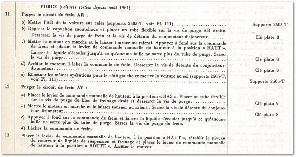

Ah ok, c'est une ID de 64 (il serait sage de mettre ton modèle dans la signature, cela permet d'apporter les réponses adéquat au modèle).
voici donc la bonne procédure pour ton modèle, c'est un peu plus long à faire.
2025-10-27 19_42_50-Dictionnaire Réparation N°472_1964_ID19TEXTES.pdf - Adobe Acrobat Reader (64-bit.jpg
2025-10-27 19_42_50-Dictionnaire Réparation N°472_1964_ID19TEXTES.pdf - Adobe Acrobat Reader (64-bit.jpg (128.83 Kio) Vu 16687 fois
Sur ces modèles là, oui tu peux mettre l'arrière sur chandelle.

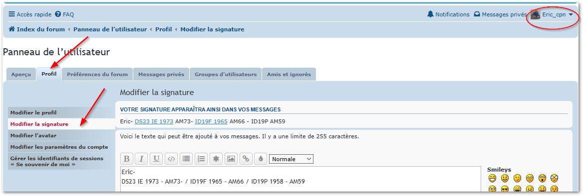

J'ai déjà essayé d'ajouter mes voitures dans mon profil mais je vois pas où, dans centres d'intérêt peut-être? Pour ta procèdure il parle de desserrer la vis du conjoncteur 2 fois, à la procédure d) arrêter le moteur lâcher la commande de frein desserrer la vis du conjoncteur elle est déjà desserrée on est d'accord qu'à ce stade il faut la resserrer? Quand il parle AR droit c'est face à la voiture?

1/ Pour ta signature:
2025-10-28 20_40_59-IDeale DS - Panneau de l’utilisateur - Modifier la signature - Opera.jpg
2025-10-28 20_40_59-IDeale DS - Panneau de l’utilisateur - Modifier la signature - Opera.jpg (63.39 Kio) Vu 16443 fois
2/ Pour la vis du conjoncteur, tu dois lire trop vite:
11 a) ouverte, 11 c) fermée, 11 d) ouverte pour faire ensuite le frein ARG ou tu finiras par la fermer.
3/ En automobile, quand on parle de droit ou gauche , c'est toujours lorsque l'on est assis au volant.
4/ Oui pour l'AV, il n'y a pas de purge à l'AVG, les 2 étriers se purgent en même temps.
5/ oui pas de maitre cylindre, il a disparu en septembre 61 il me semble. et c'est encore une autre procédure.
