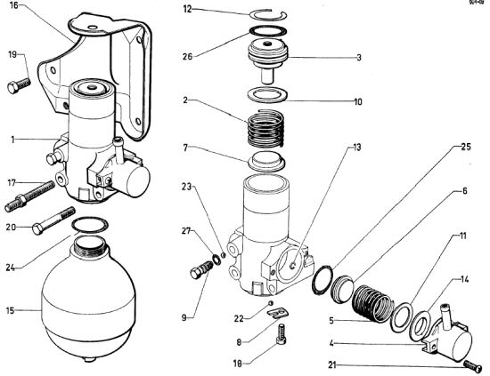

Bonjour Alain,
Tu as un joint torique sur le bouchon supérieur (en 26). Si tu ne l'as jamais démonté il n'y a pas beaucoup de raisons de que ça se mette à fuir. Vérifies également que le corps du conjoncteur ne soit pas fendu.
- Conjoncteur-disjoncteur.jpg (45.03 Kio) Vu 4983 fois

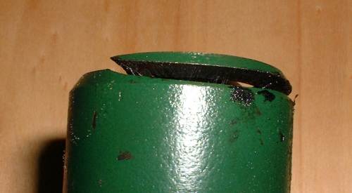

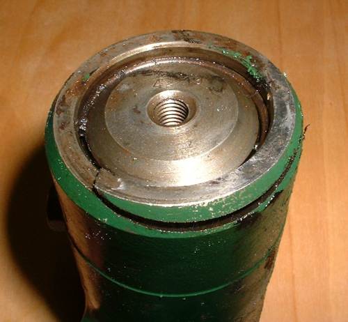

J'ai eu un pb similaire sur DS20 également, le conjoncteur était fendu au niveau de la gorge dans lequel se loge le jonc 12 qui retient le bouchon.
Le bouchon était donc de travers, avec une fuite de LHM seulement dans les phases de descente de pression (à la pression nominale le joint se déformait assez pour assurer l'étanchéité).
C'est très dangereux, car si ça casse complètement et que le bouchon saute toute la pression disparait d'un seul coup, chose très désagréable en circulation.

alain62
Re: Fuite sur conjoncteur-disjoncteur
Bonsoir Stéphane,
j'ai regardé mon conjoncteur sous toutes les coutures et je n'ai remarqué aucune fissure.
J'ai donc pris le risque de remonter avec des joints neufs. Je mets en route demain matin....on verra.
Si çà fuit à nouveau, j'espère détecter l'origine car j'ai tout nettoyé et j'en ai profité pour mettre un nouvel accu.
Merci pour la réponse et les photos.
Alain
