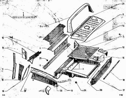

Bonjour Claude,
Gouttières d’ailes AR c’est le repère 19 sur la planche ci-dessous ?
Normalement en une seule pièce par coté, longueur 838 mm coté gauche et 670 mm coté droit. Répertorié sertissage d’aile sur passage de roue au catalogue PR Citroën.
Gérard
Gérard
- Caisse-partie-AR1.jpg (38.36 Kio) Vu 6169 fois
