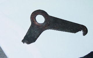

Et bien non ce n'est pas le cable d'embrayage, c'est une sorte d'équerre qui a lachée (cf. photo).
Est-ce plus simple ?
Dois-je tout déserrer pour pouvoir la remettre ou le remontage sera facile ?
Thierry

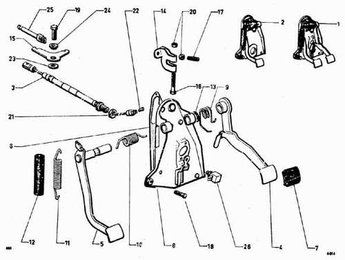

Gérard Riout 69
Re: Cable embrayage cassé
Message par Gérard Riout 69 »
Oui c’est plus simple. Il faut desserrer la vis en bout de fourchette, remettre en place un levier (15) en bon état ainsi que la rondelle épaulée (24), bien graisser, revisser la vis (19) et régler la garde a la pédale comme indiqué sur le fichier.
