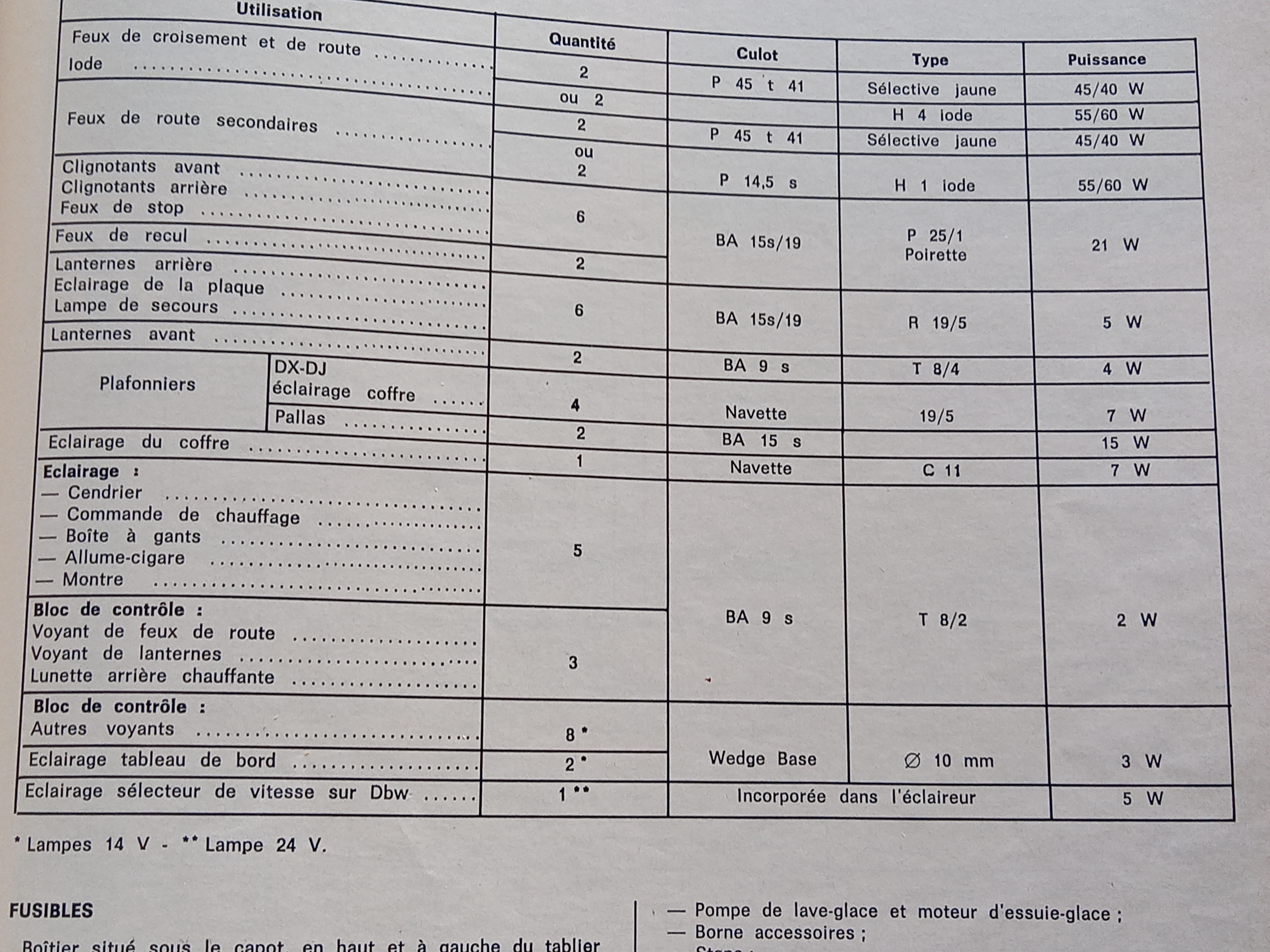

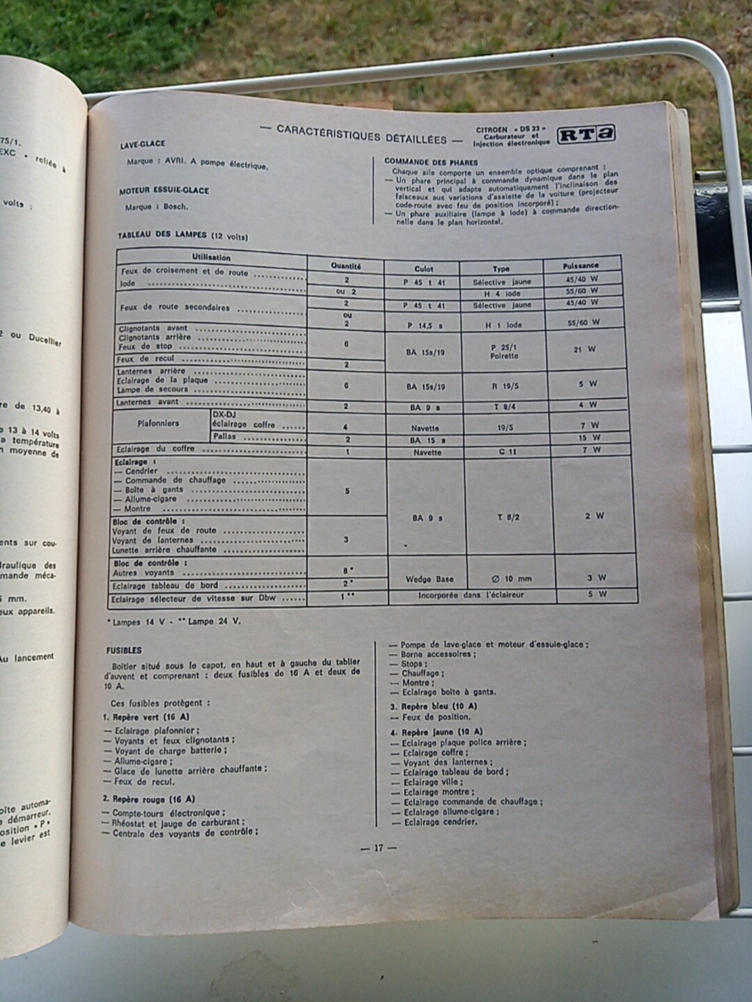

Re: lampes tableau de bord
bonjour a tous
- IMG_20260825_190756.jpg (2.51 Mio) Vu 1871 fois
Claude-Michel
