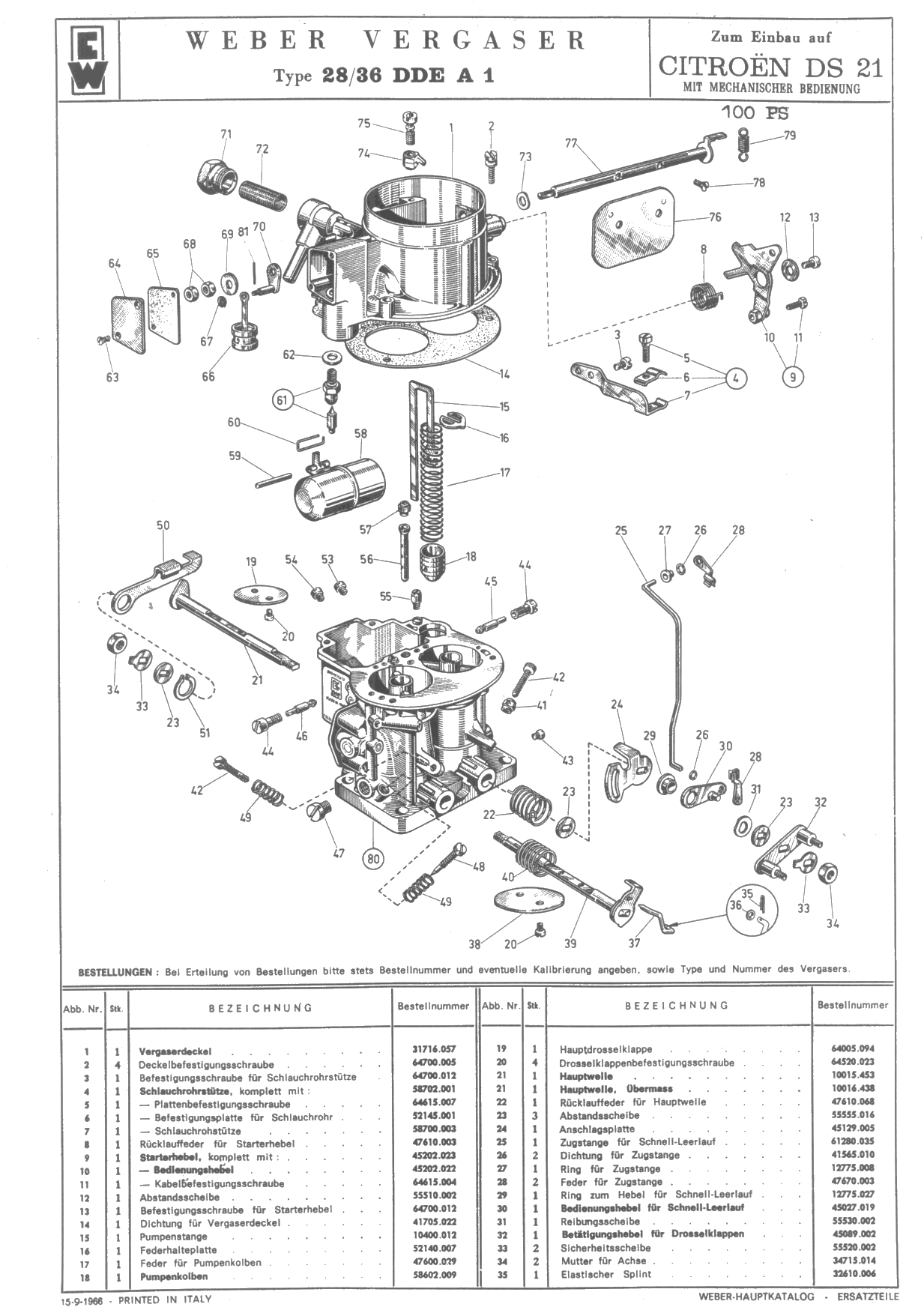

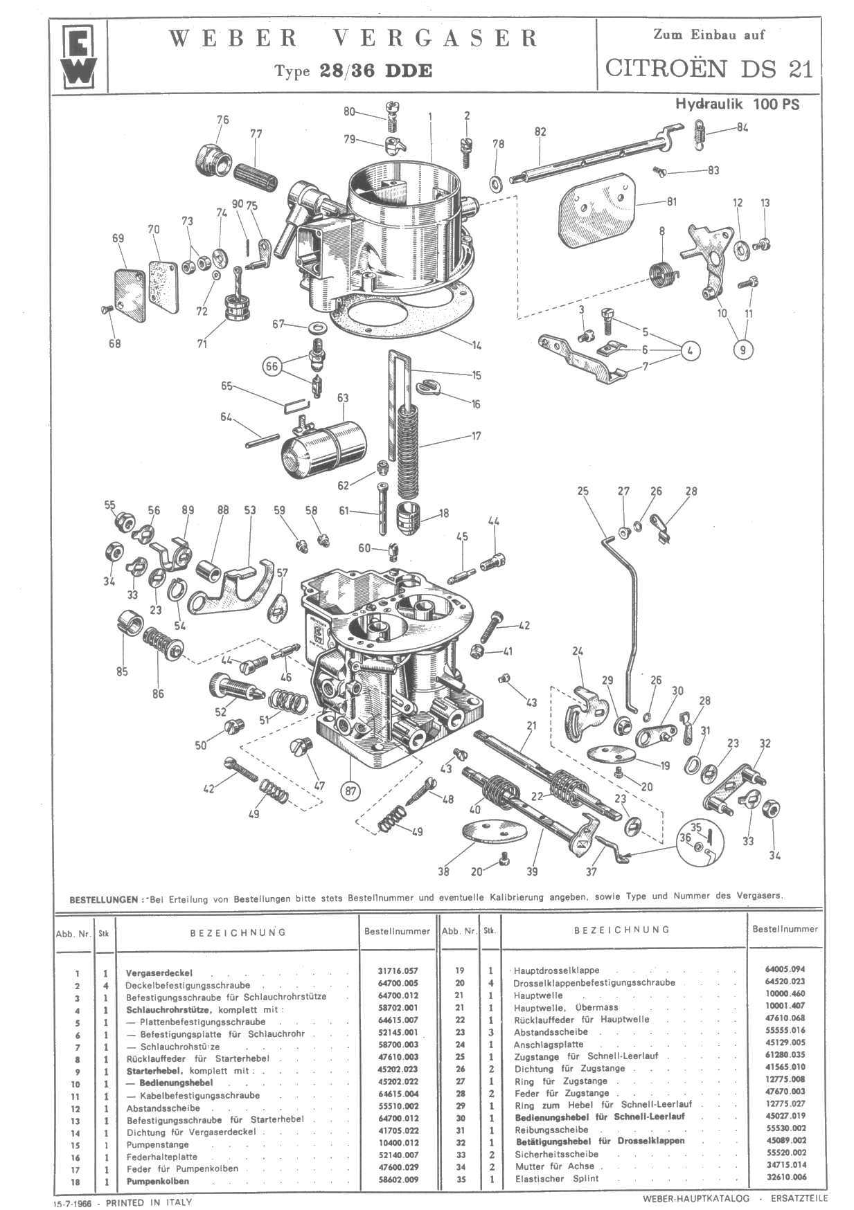

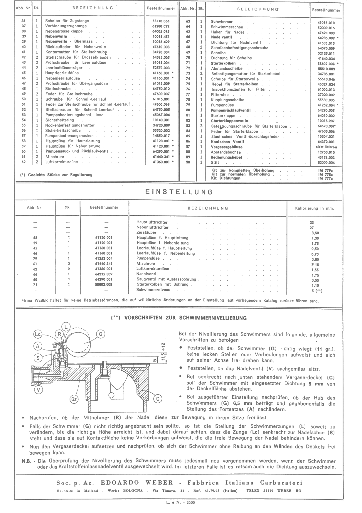

Bonsoir a tous
Veuillez d'abord m'excuser pour mon silence: mais celafait un certain temps que je n'avais pas été sur le forum .
C'est donc hier soir, que je suis tombé sue ces 2 éclatés qui m'ont permis de remonter mon carbu
Apres réglage du niveau de cuve , mise en route et la , j'ai retrouvé un moteur avec possibilité de réglage du ralenti a 500 rpm
Pour la suite des évenements je suis dans les clous de ce coté
En fait je suis repa r ti sur un 2 em carburateur d'ocase
le probleme que j'avais avec le premier , résidait dans le fait que les papillons n'obturaient jamais completement
visiblement il a une infime déformation
Donc demain ou apres demain je prends mes outils , compte tours et en route pour les réglages de base
Merci et bonne soirée
