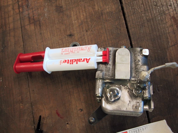

En tout cas mais moi j'ai mis de l'araldite pour recoller le tout. D'ailleurs c'etait me semble t-il spécifié sur l'OP référante à la remise en etat du correcteur.

Oui c'est ça mais le texte dit : "ne pas mettre d'araldite sur l'axe...ni sur le trou de pige de calage".
Mais toutes les résines bi composante résistance au hydrocarbure sont bonnes.

Mais as tu bien compris que c'est pas la résine époxy qui va étancher à cet endroit ?

oui j'ai bien compris, mais alors pourquoi ils fournissent un joint papier pour mettre a cet endroit??

Le joint papier ET l'araldité sont bien là pour faire l'étanchéité du corps de cet organe. Par contre, s'il y fuite au trou de pige, c'est qu'il y a fuite interne à l'organe. Et les fuites internes peuvent être causées par un simple joint torique ou autre défectueux (cas hyper simple et favaorable) ou plus embêtant, par une usure et/ou rayures des pièces internes (piston, tiroirs...) et là.....comme c'est usiné au micron, un simple coup de papier de verre ne suffira pas à la rectification.

L'araldite emis sur l'extérieur du correcteur de reembrayage comme spécifié sur le pdf. Le joint papier est là pour faire l'etanchéité entre les deux parties metalliques mais l'araldite le recouvre ensuite.
