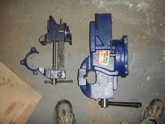

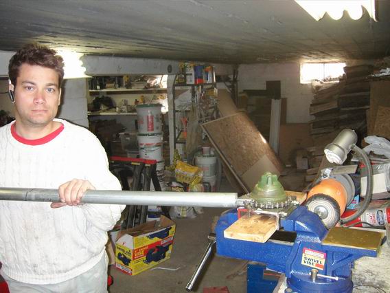

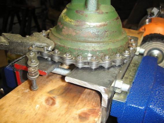

Je me suis construit une piece "etau" pour tenir le bas de la sphere.
Une cle a chaine avec un tube pour la prolonger... Un etau de casser apres et remplacer par un nouveau balaize plus tard je suis toujours avec une sphere entiere...
J'ai meme essayer apres avoir chauffer!!!
Rien ca ne se devisse pas d'un poil...
Je crois que je vais abandonner a moins que certain est des idees?

Il faut taper sur le tour de la sphère pour décoller le filetage.
Ensuite dans l'étau ou "décolle" un poil avec un pointeau, puis avec la clé à chaine.
Il faut souvent laisser tremper dans du dégrippant avant intervention.
Mais sur la photo c'est bien sauf si tes "mords" sont tendre alors elle tourne, il faut la bloquer fermement, et avec la grande rallonge tirer fort la dernière dépose j'ai mis les pieds sur l'établi pour tirer.
Ensuite ça vient ou ça casse.

Merci de m'avoir sugerer l'idee de mords.. J'ais donc fait des dents a mon outils pour qu'il attaque la sphere.. (photo) Pas mieux. En effet mon metal est trop tendre...
Avec tout ca je ne vois pas trop comment m'en sortir... Mine de rien avant que ca glisse je pousse deja comme un fou...
J'appelle au tel un copain pour lui demander des idees. Il est super equiper question matos et en bon americain il hot rod ces voitures.. Il pousse les choses assez loin et a des supers connaissances pour usiner les pieces...
Il me sugere de faire 3 ou 4 points de soudure pour empecher que ca glisse...
Apres tout pourquoi pas! Apres je pourrais toujours re-limer la sphere pour que cela ne se voit pas!
Allez hop, meme si cela me fait mal au coeur je m'y emplois...(photos) Et on recomence..
Sauf que la du coups de crains un peu pour ma belle cle a chaine Facom.. (Je sais bien que c'est guarantie a vie, mais...) Boaf il a de l'amelioration. La sphere ne bouge plus, mais du coups c'est moi qui n'est pas assez de force...
Comme Eric le dit je vais tout casser... Aller hop je change de barre pour une encore plus grande... Avec un bras de levier de 3 metres ca devrait le faire, je ne suis pas sur que la cle a chaine supporte beaucoup plus...
Et miracle ca grince et ca se devisse..(photo)

Sinon j'etais a deux doigts de laisser tomber pour ma sphere..
